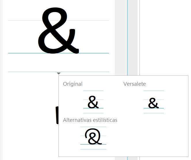

Cada caractere selecionado aparece com relação a um conjunto de linhas azuis que permitem visualizar sua posição em relação à linha de base do texto.

Para exibir uma lista que inclui glifos agrupados, certifique-se de que o botão Mostrar todos os glifos não apareça pressionado. Para visualizar todos os glifos em um grupo, clique em um caractere e, em seguida, clique no indicador de recurso OpenType. Clique em um glifo para exibi-lo na lista Caractere e glifo.
Para exibir uma lista que inclui todos os glifos disponíveis, clique no botão Mostrar todos os glifos .
Esquerda: Os indicadores de recurso OpenType abaixo de caracteres individuais mostram que mais glifos estão disponíveis. Direita: Onde o botão Mostrar todos os glifos (1) é pressionado, é possível ver glifos disponíveis em uma visão geral.
