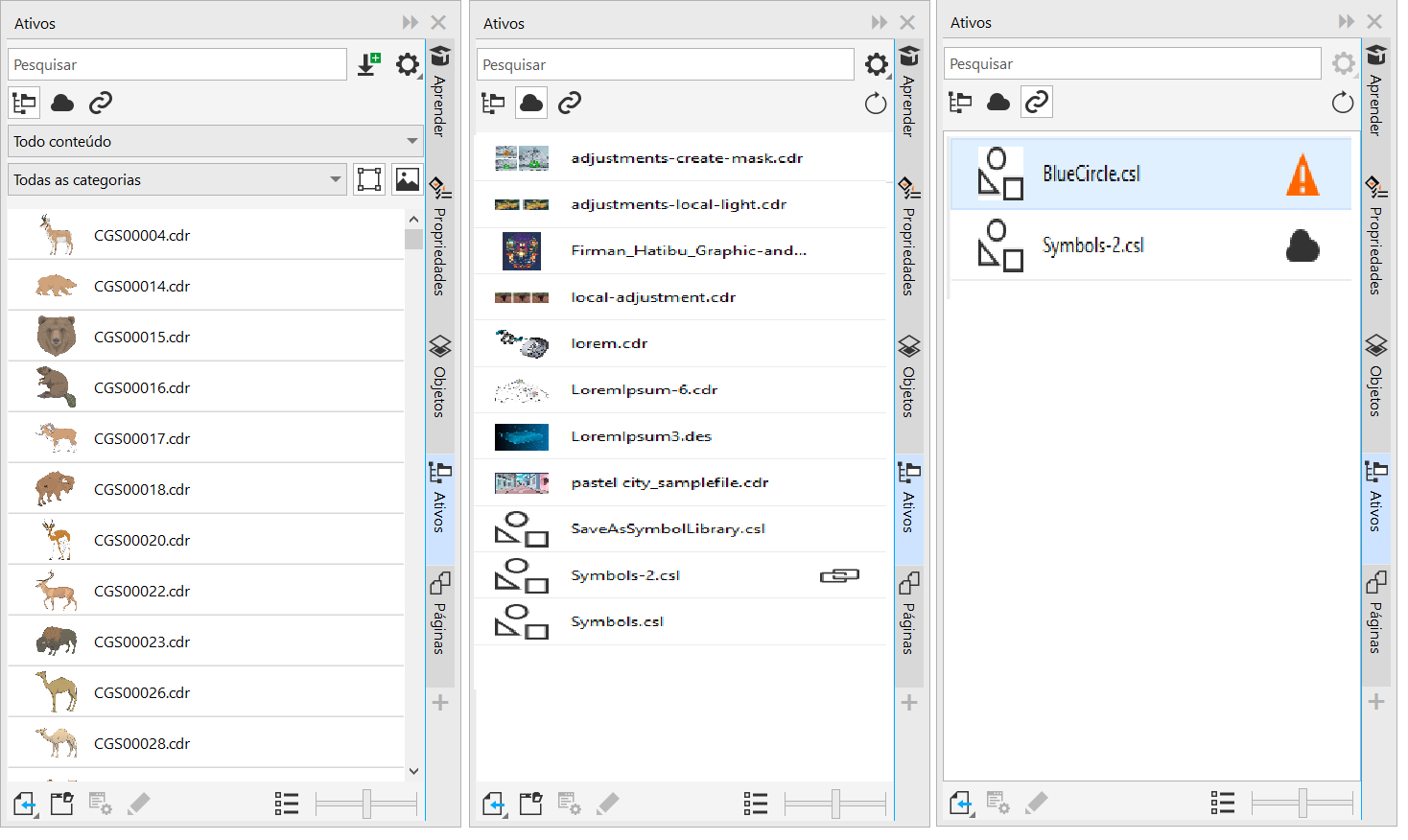

A janela de encaixe Ativos fornece três visualizações para ajudar você a trabalhar com seu conteúdo. A visualização de Ativos locais e de rede mostra imagens vetoriais e de bitmap e outros ativos armazenados em pastas locais ou de rede. A visualização de Ativos da nuvem mostra os arquivos em sua pasta Nuvem, incluindo arquivos da biblioteca de símbolos que são compartilhados com você. A visualização Ativos vinculados mostra as bibliotecas de símbolos vinculadas ao documento ativo.
A janela de encaixe Ativos substitui a janela de encaixe CONNECT Content das versões anteriores.
Visualizações da esquerda para a direita: Ativos locais e de rede, ativos de nuvem, ativos vinculados
Você pode exibir o nome completo e o local de um ativo em qualquer exibição.
Os ativos podem ser exibidos como uma lista de nomes de arquivos acompanhados por miniaturas (exibição padrão) ou como uma grade de miniaturas. É possível aumentar ou reduzir o tamanho das miniaturas dos ativos.

Ativos salvos em pastas locais e de rede
Clique no botão Ativos locais e de rede.
Arquivos salvos ou compartilhados em sua pasta na nuvem
Clique no botão Ativos da nuvem .
Se não estiver conectado à nuvem, será solicitado que você efetue o login para acessar seus arquivos na nuvem.
Bibliotecas de símbolos vinculadas
Clique no botão Ativos vinculados.
