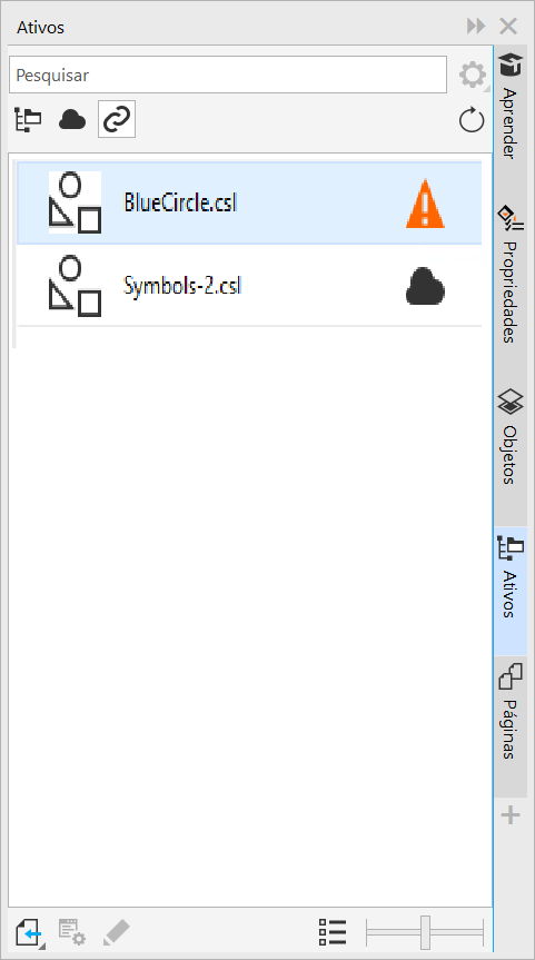

Em alguns casos, o link entre um documento e uma biblioteca de símbolos pode estar quebrado. Por exemplo, renomear ou mover uma biblioteca de símbolos vinculados quebra seu link com o documento. Um ícone ao lado do nome da biblioteca vinculada mostra que o link está quebrado. Você pode restaurar o link com a biblioteca de símbolos para recuperar o acesso aos símbolos na biblioteca.
Exibir ativos vinculados. Duas bibliotecas de símbolos estão vinculadas ao documento. O link da primeira biblioteca de símbolos está quebrado e precisa ser restaurado.

1 Na janela de encaixe Ativos (Janela Janelas de encaixe Ativos), clique no botão Ativos vinculados .
2 Execute uma tarefa da tabela a seguir.
Para
Faça o seguinte
Atualize a lista de bibliotecas vinculadas na nuvem
Clique no botão Atualizar lista.
Editar uma biblioteca de símbolos vinculada
Clique com o botão direito em uma biblioteca e, em seguida, clique em Editar.
Observação: O comando Editar não está disponível para bibliotecas de símbolos compartilhadas com você.
Sincronizar uma biblioteca de símbolos vinculada
Clique com o botão direito em uma biblioteca e clique em Sincronizar ativos vinculados.
Observação: O comando Sincronizar ativo vinculado está disponível apenas quando o arquivo de origem é atualizado.
Quebrar o vínculo de uma biblioteca de símbolos vinculada
Clique com o botão direito em uma biblioteca e clique em Quebrar vínculo.
Observação: O ativo vinculado é removido do documento.
Restaurar o link quebrado de uma biblioteca de símbolos
Clique com o botão direito em uma biblioteca de símbolos com um link quebrado e clique em Restaurar link. Se você estiver restaurando o link para uma biblioteca de símbolos local que foi movida ou renomeada, a caixa de diálogo Restaurar será exibida, permitindo que você navegue até a biblioteca de símbolos.
Observação: Não é possível restaurar o link para uma biblioteca de símbolos compartilhada se o proprietário do arquivo não tiver compartilhado o arquivo. No entanto, você pode remover a biblioteca de símbolos da lista clicando com o botão direito do mouse no arquivo e clicando em Quebrar vínculo.
