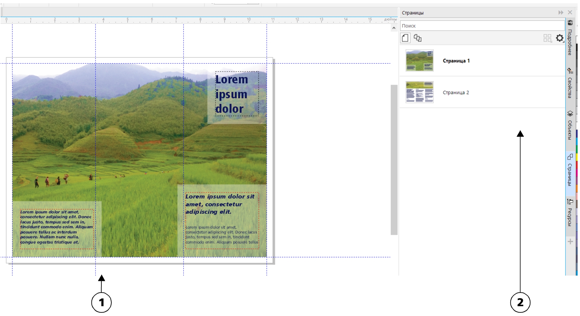

По умолчанию документы отображаются в режиме просмотра одной страницы.
В режиме просмотра одной страницы одновременно отображается только одна страница; для перехода между страницами необходимо нажать на соответствующую вкладку страницы (1) в навигаторе документа (2) или на имя страницы (2) в окне настройки Страницы.
