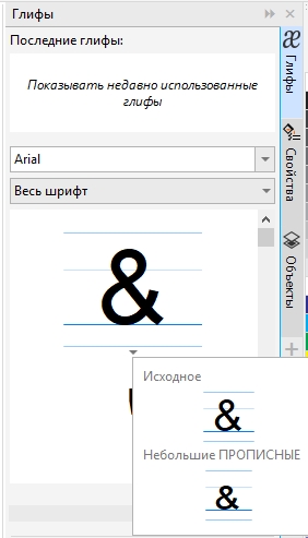

С помощью окна настройки Глифы можно найти и вставить специальные символы, знаки и глифы (разновидности отдельных символов или сочетаний символов), принадлежащие шрифтам OpenType.
Фильтрация
По умолчанию отображаются все символы, знаки и глифы, содержащиеся в шрифте, однако можно отфильтровывать поднаборы символов для отображения только нужных символов. Например, можно отобразить только символы валюты или цифры, а также только кириллические знаки и символы.

Окно настройки Глифы идеально подходит для просмотра и применения возможностей шрифтов OpenType. В представлении по умолчанию отображается список символов, в которых группируются глифы отдельных символов. Кроме того, можно отобразить более длинный список, в котором представлены доступные глифы.
Просмотр положения символа
Каждый выбранный символ отображается на фоне синих линий, которые позволяют оценить положение символа относительно базовой линии текста.

1 С помощью инструмента Текст щелкните в том месте, в котором требуется добавить специальный символ.
2 Выберите Текст Глифы.
3 В окне настройки Глифы выберите шрифт в списке Шрифт.
4 Дважды щелкните символ в списке Символ и глиф.
Если невозможно найти нужный символ, откройте список Фильтр символов и установите флажок Весь шрифт.

Просмотр сведений о выбранном символе
Нажмите кнопку со стрелкой в нижней части списка Символ и глиф для просмотра любых следующих применимых атрибутов: название символа, идентификатор, номер Юникод, сочетание клавиш для вставки символа, название возможности OpenType, язык для глифов, который может отображаться надлежащим образом только в определенном языке.

Чтобы просмотреть глифы возможностей OpenType
В начало страницы
1 Выберите Текст Глифы.
2 В окне настройки Глифы выберите шрифт OpenType в списке Шрифт.
3 Откройте список Фильтр символов и в области OpenType включите флажки напротив доступных возможностей OpenType.
4 Выполните одно из следующих действий.
Чтобы отобразить список, включающий группированные глифы, убедитесь, что кнопка Показать все глифы не нажата. Чтобы просмотреть все глифы в группе, щелкните символ, затем щелкните индикатор возможности OpenType. Щелкните глиф для его отображения в списке Символы и глифы.
Чтобы отобразить список, который включает все доступные глифы, нажмите кнопку Показать все глифы .
Слева: Приведенные под отдельными символами индикаторы возможностей OpenType указывают на доступность дополнительных глифов. Справа: При нажатии кнопки Показать все глифы (1) можно просмотреть доступные глифы.
