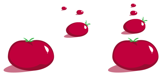

散開的物件 (左) 被垂直對齊並均勻分佈 (右)。

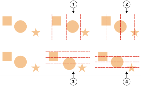

4 若要水平分佈物件,請按下列其中一個按鈕:
依左邊緣分佈 — 以相同間距分隔物件的左邊緣
水平依中央分佈 — 沿著水平軸以相同間距分隔物件的中心點
依右邊緣分佈 — 以相同間距分隔物件的右邊緣
水平分佈間距 — 沿著水平軸在物件之間空出等距間隔
5 若要垂直分佈物件,請按下列其中一個按鈕:
依上邊緣分佈 — 以相同間距分隔物件的上邊緣
垂直中央分佈 — 沿著垂直軸以相同間距分隔物件的中心點
依下邊緣分佈 — 以相同間距分隔物件的下邊緣
垂直分佈間距 — 沿著垂直軸在物件之間空出等距間隔
頂部列:水平分佈物件的選項。1)「」選項以相同間距分隔左邊緣。2)「」選項以相同間距分隔中心點。底部列:垂直分佈物件的選項。3)「」選項以相同間距分隔上邊緣。4)「」選項以相同間距分隔中心點。

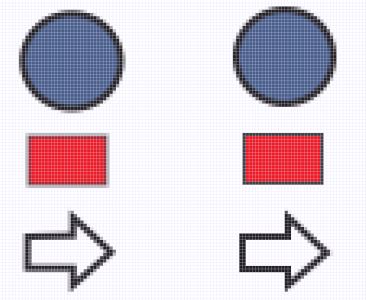

對齊物件與像素格點
反回頂部
1 選取物件。
若要檢視結果,請按一下「檢視像素」,並將顯示比例調整為 800% 以上。
2 按一下「物件對齊與分佈對齊與分佈」。
3 在「對齊與分佈」泊塢視窗中,按一下「對齊像素格線」。
物件界限框會與像素格點對齊。
對齊像素格點」功能可與基本曲線和形狀搭配使用。它不適用於符號、文字、對稱群組、向量效果、圖框精確剪裁物件等複雜的物件和效果。
