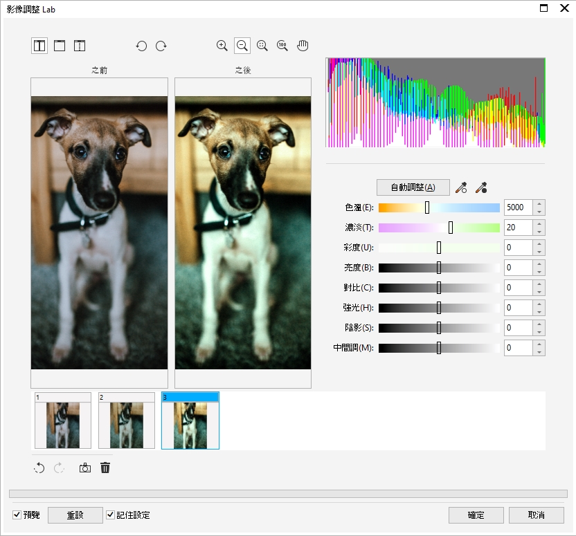

影像調整 Lab
「影像調整 Lab」可讓您快速且輕鬆地校正大部分相片的色彩和色調
「影像調整 Lab」是由自動和手動的控制項所組成,並且以邏輯順序組織,供影像校正使用。從右上角開始往下進行工作,僅能選取校正特定於影像的問題所需的控制項。開始校正色彩和色調之前,您最好先裁切或修飾影像區域。
在「影像調整 Lab」中工作時,您可以利用下列功能:
建立快照 — 您隨時可以將影像校正後的版本擷取在「快照」中。快照縮圖會出現在影像下方的視窗中。快照可讓您輕鬆地比較影像不同校正版本的差異,以便選擇最好的影像。
復原重做重設 — 影像校正是一個反覆嘗試過程,因此復原和重做功能相當重要。「重設」指令允許您清除所有校正以便重新開始。
記住設定 — 預設為啟用,此核取方塊可讓您將目前設定用於其他影像上。如果您想要每次在「影像調整 Lab」中開啟影像時都回復預設值,請停用此核取方塊。

1 按一下「效果調整影像調整 Lab」。
2 按一下「自動調整」。
自動調整」會藉由設定影像的白點黑點,自動調整色彩和對比。
若要更加精確地控制白點與黑點設定,請按一下「選取白點」工具 ,然後按一下影像中最亮的區域。接著按一下「選取黑點」工具 ,然後按一下影像中最暗的區域。
3 執行下表中的一項或多項工作。
若要
執行下列步驟
校正影像中的色彩
調整「色溫」滑棒以調暖或調冷色彩,然後再調整「濃淡」滑棒微調色彩校正。
使色彩更加鮮明或較不鮮明
將「彩度」滑棒往右移,增加影像的色彩量;將滑棒往左移,減少影像的色彩量。
調亮或調暗影像
將「亮度」滑棒往右移,調亮影像;將滑棒往左移,調暗影像。
調整色調來改進影像銳利度
將「對比」滑棒往右移,使光亮區域更亮,陰暗區域更暗。
調亮或調暗特定區域
移動「強光」滑棒,調亮或調暗影像最亮的區域。接著移動「陰影」滑棒,調亮或調暗影像最暗的區域。最後移動「中間調」滑棒,微調影像中的中間調。
CMYK 影像無法使用「影像調整 Lab」。如果是 CMYK 影像,您可以從「效果」功能表存取「自動調整」過濾器與其他調整過濾器。
您可以按一下「建立快照」按鈕,擷取影像目前的版本。快照縮圖會出現在影像下方的視窗中。每張快照皆依序編號,按一下快照標題列右上角的關閉按鈕即可刪除快照。
您可以按一下「復原」按鈕 或「重做」按鈕 ,復原或重做最後一個校正動作。若要復原所有校正,按一下「重設為原始設定」按鈕。
