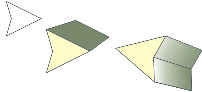

Von links nach rechts: eine einfache Form, die Form mit einer extrudierten Vollfarbfüllung, die Form mit einer extrudierten Gradientenfüllung, gedreht.

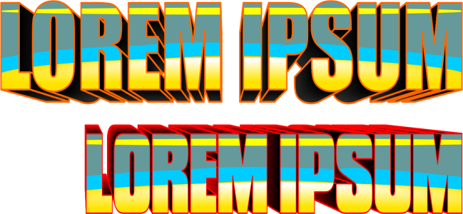

Extrusionen mit unterschiedlichen Fluchtpunkten
