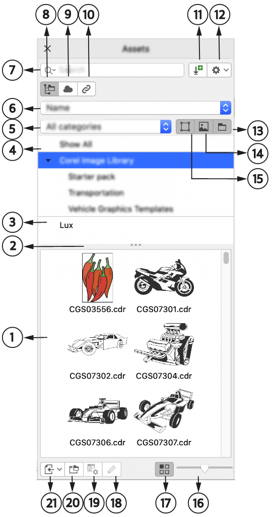

Das nachfolgende Bild zeigt die Hauptelemente des Informationsfensters Assets in der Ansicht Lokale und Netzwerk-Assets.
Bestandteil
Beschreibung
1. Fenster Inhalte
Ermöglicht das Anzeigen von Skizzen zu Dateien des Inhalts.
2. Größenänderungsleiste
Ermöglicht es, die Größe der Fenster Inhalte und Ordner zu ändern
3. Fenster Ordner
Zeigt Inhalte in einer hierarchischen, baumähnlichen Ordnerstruktur an
4. Alle anzeigen
Ermöglicht es, die Inhalte in alle Ordnern zu durchsuchen, einschließlich Standardbibliotheken sowie von Benutzern hinzugefügte Ordner und Unterordner
5. Inhalt filtern
Ermöglicht es, die Inhalte nach Kategorien zu filtern
6. Inhalte sortieren
Ermöglicht es, Inhalte nach Name und Datum zu sortieren und die bevorzugten Bilder anzuzeigen
7. Feld Suchen
Ermöglicht das Suchen nach Dateien mit Suchbegriffen.
8. Lokale und Netzwerk-Assets
Ermöglicht den Zugriff auf Vektor- und Bitmap-Bilder und andere Assets, die in lokalen oder Netzwerkordnern gespeichert sind
9. Cloud-Assets
Ermöglicht den Zugriff auf Dateien, die in Ihrem Cloud-Ordner gespeichert sind. Dazu zählen die Symbolbibliothek-Dateien die mit Ihnen geteilt wurden
10. Verknüpfte Assets
Ermöglicht den Zugriff auf Symbol-Bibliotheken, die mit dem aktiven Dokument verknüpft sind
11. Mittel erweitern
Ermöglicht den Zugriff auf das Dialogfeld Weitere Werkzeuge, über das Sie direkt in CorelDRAW Anwendungen und Plugins sowie Inhalte wie Füllungspakete, Bildpakete (Clipart und Fotos) und Schriftpakete herunterladen können.
12. Einstellungen
Ermöglicht den Zugriff auf folgende Menübefehle:
Auswahlmodus 'Einzelner Ordner': Ermöglicht es, im Fenster Ordner zwischen der Auswahl eines einzelnen Ordners und der Auswahl mehrerer Ordner umzuschalten
Rekursiv durchsuchen: Ermöglicht es, alle Elemente im ausgewählten Ordner und in Unterordnern zu durchsuchen
Ordner hinzufügen: ermöglicht es, im Fenster Ordner einen Speicherort hinzuzufügen
Durchsuchen. Ermöglicht es, den Speicherort eines Ordners zu ändern
Ordnerspeicherort öffnen: Ermöglicht es, im Finder schnell einen Ordnerspeicherort zu öffnen, ohne manuell zum Ort zu wechseln
Ordner neu indizieren: Ermöglicht es, einen Ordner zu indizieren, um ihn schneller anzeigen und durchsuchen zu können
Umbenennen: Ermöglicht es, einen Ordner im Fenster Ordner umzubenennen
Aus Liste entfernen: Ermöglicht es, einen Speicherort aus dem Fenster Ordner zu entfernen
Hilfe: Ermöglicht den Zugriff auf die Hilfe zur Asset-Verwaltung
13. Ordner durchsuchen
Ermöglicht es, bei der Anzeige von lokalen und Netzwerk-Assets zwischen dem Anzeigen und Ausblenden des Fensters Ordner umzuschalten
14. Rasterbilder anzeigen
Ermöglicht es, im Fenster Inhalte Cliparts und Vektorgrafiken anzuzeigen oder auszublenden
15. Vektorbilder anzeigen
Ermöglicht es, im Fenster Inhalte Fotos und andere Bitmaps anzuzeigen oder auszublenden
16. Skizzengrößen-Regler
Ermöglicht das Anpassen der Größe der Miniaturansichten im Fenster Inhalte
17. Miniaturvorschau
Ermöglicht es, im Fenster Inhalte zwischen einer Listen- und Gitteransicht zu wechseln
18. Bearbeiten
Ermöglicht es, ein Bild zu öffnen und zu bearbeiten
19. Eigenschaften
Ermöglicht es, die Eigenschaften von lokalen oder Netzwerk-Assets zu taggen, zu löschen und zu bearbeiten
20. Ordnerspeicherort öffnen
Ermöglicht es, im Finder einen Ordnerspeicherort zu öffnen
21. Platzieren
Ermöglicht es, Inhalte in das aktive Dokument einzufügen
