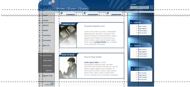

Hilfslinien einrichten
Hilfslinien können überall im Zeichenfenster eingesetzt werden, um die Platzierung eines Objekts zu vereinfachen. In einigen Anwendungen werden Hilfslinien auch als „Guides" bezeichnet.
Es gibt drei Typen von Hilfslinien: horizontal, vertikal und abgewinkelt. Standardmäßig zeigt die Anwendung Hilfslinien an, die Sie dem Zeichenfenster hinzufügen. Sie können sie jedoch jederzeit ausblenden. Darüber hinaus können Sie auch Objekte als Hilfslinien verwenden.
Sie können können Hilfslinien für einzelne Seiten oder für das gesamte Dokument festlegen. Weitere Informationen über lokale und Master-Hilfslinien finden Sie unter Lokale Ebenen und Masterebenen (Hauptebenen).
Hilfslinien können überall eingefügt werden, Sie können jedoch auch voreingestellte Hilfslinien verwenden. Es gibt zwei Arten vordefinierter Hilfslinien: Corel-Voreinstellungen und benutzerdefinierte Voreinstellungen. Beispiele für Corel-Voreinstellungen sind die Hilfslinien, die standardmäßig an den Seitenrändern und an den Spaltenrändern mehrspaltiger Rundschreiben angezeigt werden. Benutzerdefinierte Voreinstellungen sind Hilfslinien, deren Position Sie selbst festlegen. Sie können beispielsweise voreingestellte Hilfslinien hinzufügen, die die Ränder in einem von Ihnen gewählten Abstand zum Seitenrand anzeigen oder ein Spaltenlayout bzw. ein Gitter definieren. Sie können Hilfslinien jederzeit entfernen.
Sie können Objekte automatisch an den Hilfslinien ausrichten, sodass ein Objekt, das verschoben wird, nur zentriert auf der Hilfslinie oder an einer der beiden Seiten der Hilfslinie abgelegt werden kann.
Hilfslinien verwenden die für die Lineale gewählte Maßeinheit. Weitere Informationen zu Linealeinstellungen finden Sie unter So passen Sie die Linealeinstellungen an. Standardmäßig werden alle Hilfslinien im Zeichnungsmaßstab angezeigt, der im Dialogfeld „Skalierung bearbeiten" festgelegt ist. Sie können die Hilfslinienkoordinaten auch nicht maßstäblich, sondern stattdessen die aktuelle Position der Hilfslinie auf der Seite anzeigen.
Hilfslinien können im Zeichenfenster eingefügt werden, um die Platzierung eines Objekts zu vereinfachen.
