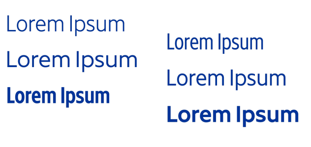

Diese Illustration zeigt mehrere Instanzen der variablen Schrift Gingham.

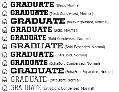

Variable Schriften werden durch ein Symbol gekennzeichnet. Sie können einen Filter verwenden, um variable Schriften schnell zu finden. Weitere Informationen finden Sie unter So filtern Sie Schriften.
Variable Schriften werden durch ihr Symbol gekennzeichnet.

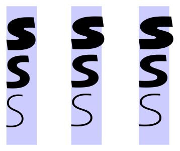

Anpassung einer variablen Schrift entlang zweier Achsen: Breite (von links nach rechts) und Stärke (von oben nach unten).
