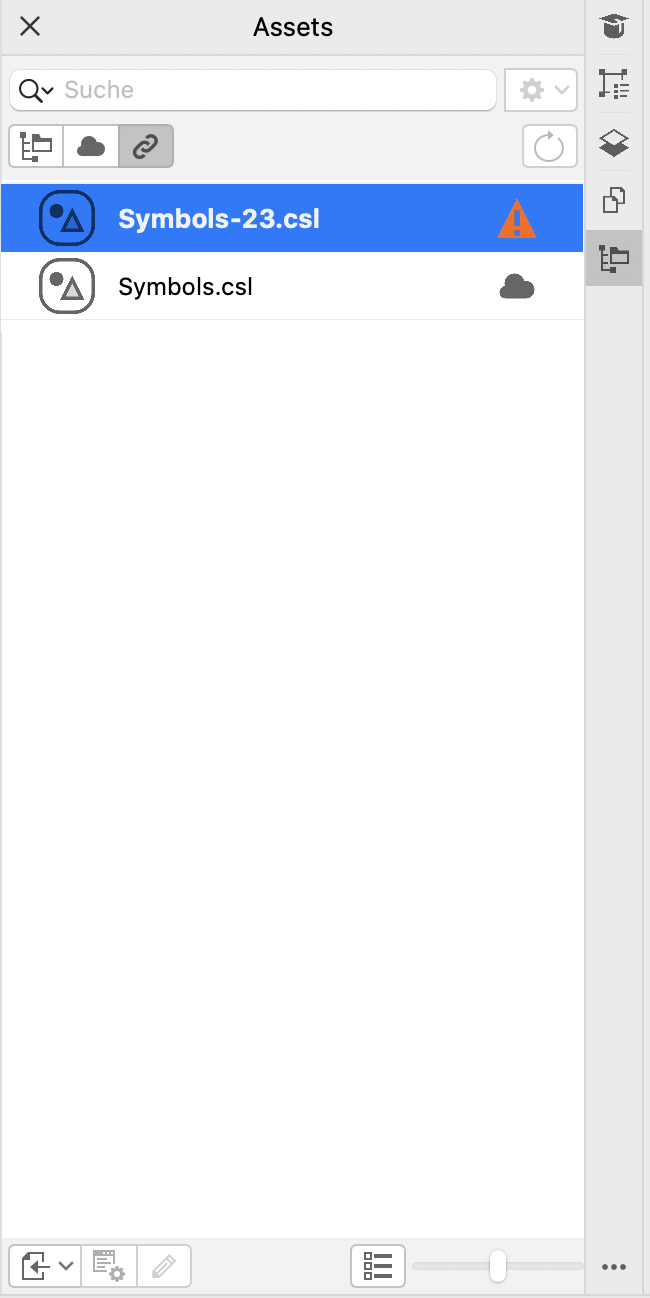

In einigen Fällen kann es passieren, dass die Verknüpfung zwischen einem Dokument und einer Symbolbibliothek unterbrochen wird. Beispielsweise das Umbenennen oder Verschieben einer verknüpften Symbolbibliothek unterbricht die Verknüpfung zum Dokument. Ein Symbol neben der verknüpften Bibliothek zeigt an, dass die Verknüpfung unterbrochen ist. Sie können die Verknüpfung zur Symbolbibliothek wiederherstellen, um wieder Zugriff auf die Symbole in der Bibliothek zu erhalten.
Ansicht Verknüpfte Assets Zwei Symbolbibliotheken sind mit dem Dokument verknüpft. Die Verknüpfung der ersten Symbolbibliothek ist unterbrochen und muss wiederhergestellt werden.

1 Klicken Sie im Informationsfenster Assets (Fenster Informationsfenster Assets) auf die Schaltfläche Verknüpfte Assets .

Die unterbrochene Verknüpfung einer Symbolbibliothek wiederherstellen
Klicken Sie bei gedrückter Ctrl-Taste auf eine Symbolbibliothek mit einer unterbrochenen Verknüpfung und klicken Sie anschließend auf Verknüpfung wiederherstellen. Wenn Sie die Verknüpfung zu einer lokalen Symbolbibliothek wiederherstellen, die verschoben oder umbenannt wurde, wird das Dialogfeld Wiederherstellen angezeigt, in dem Sie zur Symbolbibliothek navigieren können.
Hinweis: Die Verknüpfung zu einer geteilten Symbolbibliothek kann nicht wiederhergestellt werden, wenn der Dateieigentümer die Freigabe der Datei aufgehoben hat. Sie können jedoch die Symbolbibliothek aus der Liste entfernen, indem Sie bei gedrückter Ctrl-Taste auf die Datei und anschließend auf Verknüpfung unterbrechen klicken.
