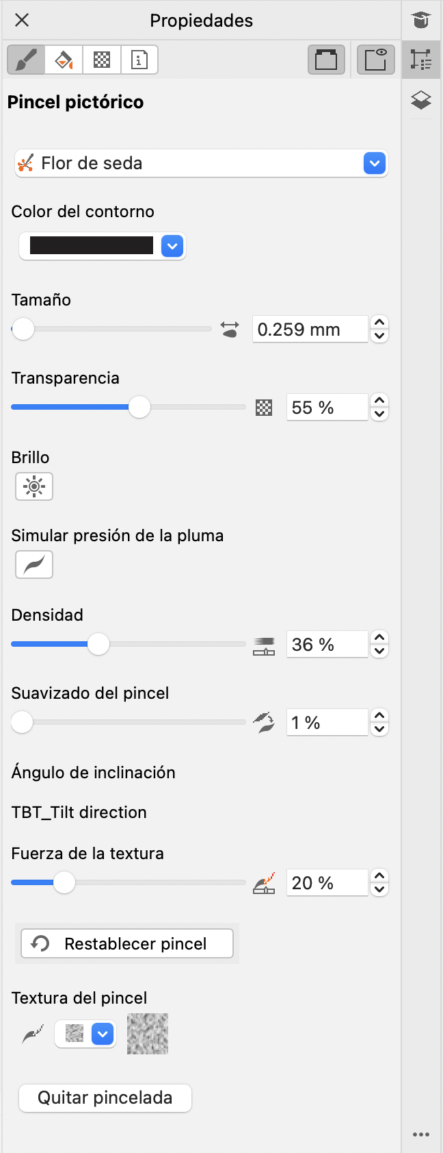

Una vez que seleccione un pincel que refleje su visión creativa, puede cambiar propiedades como el color, el tamaño, la transparencia y la textura del pincel, entre otras, para lograr el efecto deseado. Puede ajustar la configuración del pincen en la barra de propiedades de la herramienta Pincel pictórico o en la ficha Pincel pictórico el inspector Propiedades.
La ficha Pincel pictórico del inspector Propiedades
Cuando modifica la configuración del pincel sin seleccionar una pincelada, CorelDRAW guarda los cambios como la configuración predeterminada para los nuevos documentos. Puede restablecer los pinceles a los valores predeterminados de fábrica. Tenga en cuenta que el color y la textura son configuraciones globales y, por lo tanto, cualquier cambio en el color y la textura del trazo se conserva cuando se restablecen los valores predeterminados de fábrica de los pinceles.
Puede aislar las pinceladas pictóricas para facilitar la selección y edición con el modo Enfoque. Si desea obtener más información, consulte Editar objetos en el modo Enfoque.

Tamaño del pincel
Tanto si desea realizar líneas marcadas y llamativas como si busca detalles delicados e intrincados, el ajuste del tamaño del pincel puede determinar la amplitud y el impacto de los trazos. Antes de crear o seleccionar una pincelada, el control Tamaño del pincel de la barra de propiedades muestra el tamaño predeterminado del pincel seleccionado. Al dibujar una nueva pincelada se utilizará este tamaño de pincel. Si ajusta el tamaño del pincel cuando no hay ninguna pincelada seleccionada, el tamaño elegido se convierte en el nuevo valor predeterminado del pincel.
Cuando se selecciona una pincelada, el control Tamaño del pincel muestra el tamaño de la pincelada seleccionada. Al cambiar el tamaño en el control, se cambia el tamaño de pincel de la pincelada seleccionada, pero no afecta al valor predeterminado de las nuevas pinceladas. Si selecciona varias pinceladas con diferentes tamaños de pincel y ajusta el tamaño del pincel en la barra de propiedades, se cambia el tamaño de todos los trazos de manera uniforme.
Cambiar el tamaño de una pincelada seleccionada
El tamaño del pincel se mide en las unidades de medida (por ejemplo, píxeles o milímetros) especificadas en la configuración del documento. Cambiar el tamaño de una pincelada es diferente a cambiar el tamaño de la pincelada con los tiradores de selección. El cambio proporcional de tamaño de una pincelada mediante los tiradores de esquina del cuadro delimitador produce un cambio del 100 % en el tamaño del pincel. Por ejemplo, si se escala la pincelada al 200 %, se duplica el tamaño del pincel, mientras que si se reduce al 25 %, se reduce el tamaño del pincel a 1/4 del original. Al cambiar el tamaño de una pincelada de forma no proporcional mediante los tiradores centrales, el tamaño del pincel cambia la mitad del porcentaje aplicado. Por ejemplo, al cambiar el tamaño de la pincelada en un 50 %, el tamaño del pincel cambia en un 25 %. El rango de cambio de tamaño de un objeto está limitado por el tamaño mínimo y máximo del pincel. Girar e inclinar las pinceladas no afecta al tamaño del pincel.
Transparencia del pincel
La transparencia le permite controlar la opacidad de la pintura aplicada con un pincel. Experimentar con la transparencia puede mejorar el diseño añadiendo una capa adicional de profundidad, creando transiciones sutiles entre elementos superpuestos, incorporando superposiciones o infundiendo efectos etéreos a su ilustración.
Reduzca la transparencia para mejorar la cobertura de color uniforme (izquierda) o auméntela para revelar las áreas subyacentes de la imagen (derecha).
Es posible establecer el nivel de transparencia antes de crear una pincelada; este nivel de transparencia se convierte en el predeterminado para las nuevas pinceladas realizadas con este pincel concreto en cualquier documento. También puede modificar la transparencia después de crear una pincelada. La transparencia del pincel es distinta de la transparencia que se aplica a los objetos mediante la herramienta Transparencia . Los dos tipos de transparencia se ajustan por separado y los cambios realizados en uno no afectan al otro.
Textura de pincel
En el arte tradicional, la textura se refiere a la rugosidad o a la aspereza, visuales o táctiles, de una superficie. Las marcas realizadas con una herramienta varían en función de la textura de la superficie en la que se dibuja. Sin embargo, en CorelDRAW, la textura es un atributo de pincel, no una propiedad de la superficie de dibujo.
La textura influye en el aspecto visual de las marcas de pincel, creando la ilusión de rugosidad de la superficie. Además, puede interactuar para transformar la apariencia de las pinceladas de forma sutil o dramática. Experimente con diferentes texturas para producir el efecto que más le guste.
Los pinceles que admiten textura vienen con una textura predeterminada, pero puede elegir una diferente que se ajuste a sus preferencias. Puede elegir una textura antes de aplicar una pincelada; esta textura se convierte en la predeterminada para las nuevas pinceladas realizadas con este pincel concreto en cualquier documento. También puede cambiar la textura de una pincelada existente. Como configuración global, la textura del pincel se conserva cuando se restablece un pincel a los valores predeterminados de fábrica.
Además, puede ajustar la intensidad del efecto de textura. Tanto si prefiere un granulado sutil como un aspecto llamativo y texturizado, CorelDRAW le permite perfeccionar las pinceladas.
Modifique la intensidad del efecto de textura, desde un grano delicado (izquierda) hasta un acabado texturizado más pronunciado (derecha), para que se adapte a sus necesidades artísticas.
Densidad
Puede modificar el aspecto de los pinceles Aerógrafo y Partículas ajustando la densidad de las gotas o las partículas respectivamente en una pincelada. Cuanto más alta sea la configuración, mayor será el número de gotas o partículas que suelta un pincel, lo que a su vez da como resultado más pintura y una diseminación de partículas más densa.
Una pincelada con baja densidad (izquierda) y alta densidad (derecha)
Brillo
La opción Brillo le permite crear pinceladas vibrantes aumentando gradualmente el brillo hasta que los colores se conviertan en un blanco luminoso.
Una pincelada con brillo (izquierda) y sin brillo (derecha)
Suavizado de pincel
La opción Suavizado le ayuda a perfeccionar las pinceladas, reducir inestabilidad y crear líneas más suaves y fluidas. Minimiza con eficacia la inestabilidad a pequeña escala al tiempo que mantiene la forma general del trazo. Al ajustar el nivel de suavizado, puede apagar el aspecto de las pinceladas para que parezcan más pulidas. Esta función es especialmente útil cuando se dibuja con un dispositivo de entrada inestable, como un ratón, con el que unos valores de suavizado más altos pueden ser esenciales para lograr trazos limpios y suaves.
Trazo con suavizado (izquierda) y sin suavizado (derecha)
Simular la presión al dibujar con un ratón
CorelDRAW le permite simular dinámicas de pinceladas iguales a las de un lápiz gráfico, como cambiar el tamaño, variar la transparencia y reducir los extremos con el movimiento del ratón. Esta función es especialmente útil para los usuarios que trabajan con un ratón u otros dispositivos no sensibles a la presión, ya que emula los efectos matizados que se consiguen normalmente con un lápiz gráfico. También proporciona ayuda para quienes buscan extremos suaves y pinceladas uniformes en cuanto a tamaño, opacidad, color y reducción.
Trazos con (izquierda) y sin (derecha) simulación de presión del lápiz

Establecer la dirección de inclinación del lápiz de un estilo de pincel
Haga clic en un área vacía de la página de dibujo para anular la selección de todos los objetos. En la caja de herramientas, haga clic en la herramienta Pincel pictórico . Abra el selector de Pincel de la barra de propiedades y haga clic en un estilo de pincel que admita la simulación del ángulo de inclinación.
2 Introduzca un valor en el cuadro Ángulo de inclinación de la barra de propiedades y pulse Retorno o sitúe el cursor en el área entre las flechas arriba y abajo del cuadro numérico y arrastre, como si ajustara un control deslizante.
Un ajuste de 90º indica que si se estuviera usando un lápiz óptico, estaría perpendicular a la tableta.
El uso de un lápiz óptico o un bolígrafo digital anula esta configuración.
El cuadro Ángulo de inclinación no está disponible para pinceles que no admiten la simulación de ángulo de inclinación.
El ángulo de inclinación puede afectar significativamente a las pinceladas. Si obtiene resultados inesperados, puede intentar reducir el ángulo de inclinación. Los ángulos de inclinación extremos suelen ser muy utilizados.
Para restablecer los pinceles a los valores predeterminados de fábrica
Volver Al Principio
Realice una tarea de la tabla siguiente:
Para restablecer
Realice lo siguiente
Un pincel a la configuración predeterminada de fábrica
En la caja de herramientas, haga clic en la herramienta Pincel pictórico . Abra el Selector de pincel de la barra de propiedades y seleccione un estilo de pincel. Haga clic en el botón Restablecer de la barra de propiedades de la herramienta Pincel pictórico.
Todos los pinceles a la configuración predeterminada de fábrica
Mantenga pulsada la tecla Mayús mientras reinicia la aplicación.
Al restablecer los pinceles a los valores predeterminados de fábrica también se restablecen las preferencias de la herramienta, el documento y la aplicación.
