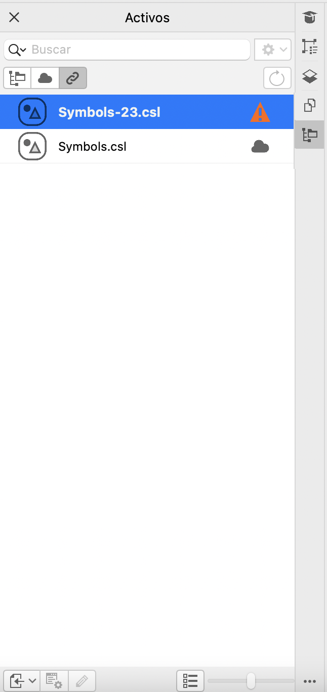

En algunos casos, el vínculo entre un documento y una biblioteca de símbolos puede estar roto. Por ejemplo, cambiar el nombre de una biblioteca de símbolos vinculada o moverla hace que se rompa su vínculo con el documento. Un icono junto al nombre de la biblioteca vinculada muestra que el vínculo está roto. El vínculo a la biblioteca de símbolos se puede restaurar para recuperar el acceso a los símbolos de esa biblioteca.
Vista Activos vinculados. Hay dos bibliotecas de símbolos vinculadas al documento. El vínculo de la primera biblioteca de símbolos está roto y debe restaurarse.
