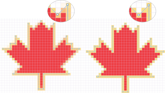

Celem zapobieżenia nieostrym krawędziom obiektów przeznaczonych do zastosowania w sieci, możesz wyrównać węzły z siatką pikseli. Funkcja ta spowoduje ponowne wyrównanie węzłów, celem ich prawidłowego ustawienia względem siatki pikseli.
Celem zapobieżenia nieostrym krawędziom węzłów, możesz wyrównać węzły z siatką pikseli.

Aby wyrównać węzły z siatką pikseli
Na poczatek
1 Wybierz krzywą.
Aby zobaczyć rezultaty, kliknij Pokaż Piksele i ustaw przybliżenie na 800 % lub więcej.
2 Kliknij kolejno pozycje Obiekt Wyrównanie i rozkład Wyrównanie i rozkład.
3 Kliknij Wyrównaj z siatką pikseli.
