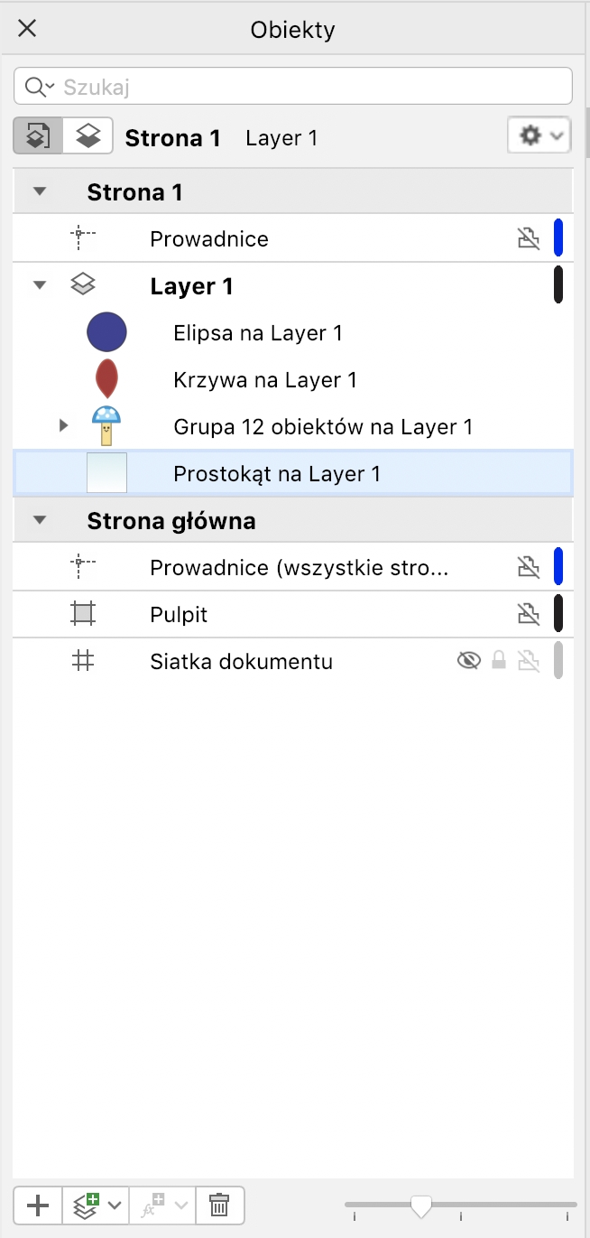

Ikony po prawej stronie nazwy warstwy umożliwiają zmianę właściwości warstwy.

Aby ukryć lub wyświetlić warstwę
Na poczatek
1 Jeżeli inspektoraObiekty nie jest otwarte, kliknij Obiekt Obiekty.
2 Wskaż nazwę warstwy i kliknij ikonę oka .
Aby wyświetlić warstwę, kliknij ikonę oka.
