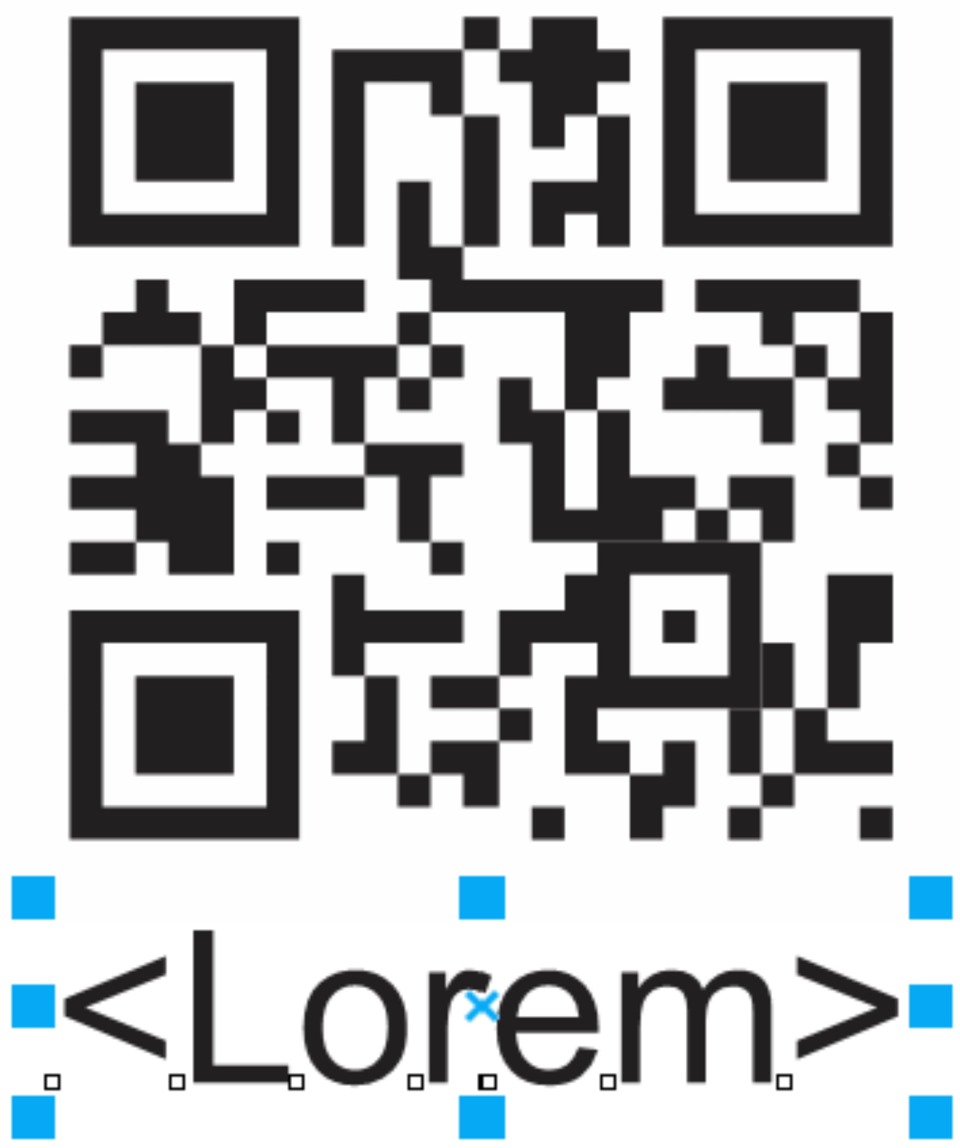

Przykład pól danych tekstowych wstawionych do tekstu akapitu
Obiekt tekstowy może zawierać jedno lub więcej scalonych pól tekstowych. Można manipulować obiektem tekstowym wydruku seryjnego tak jak każdym innym obiektem tekstowym. Więcej informacji na temat pracy z tekstem można znaleźć w sekcji Dodawanie tekstu i manipulowanie nim.

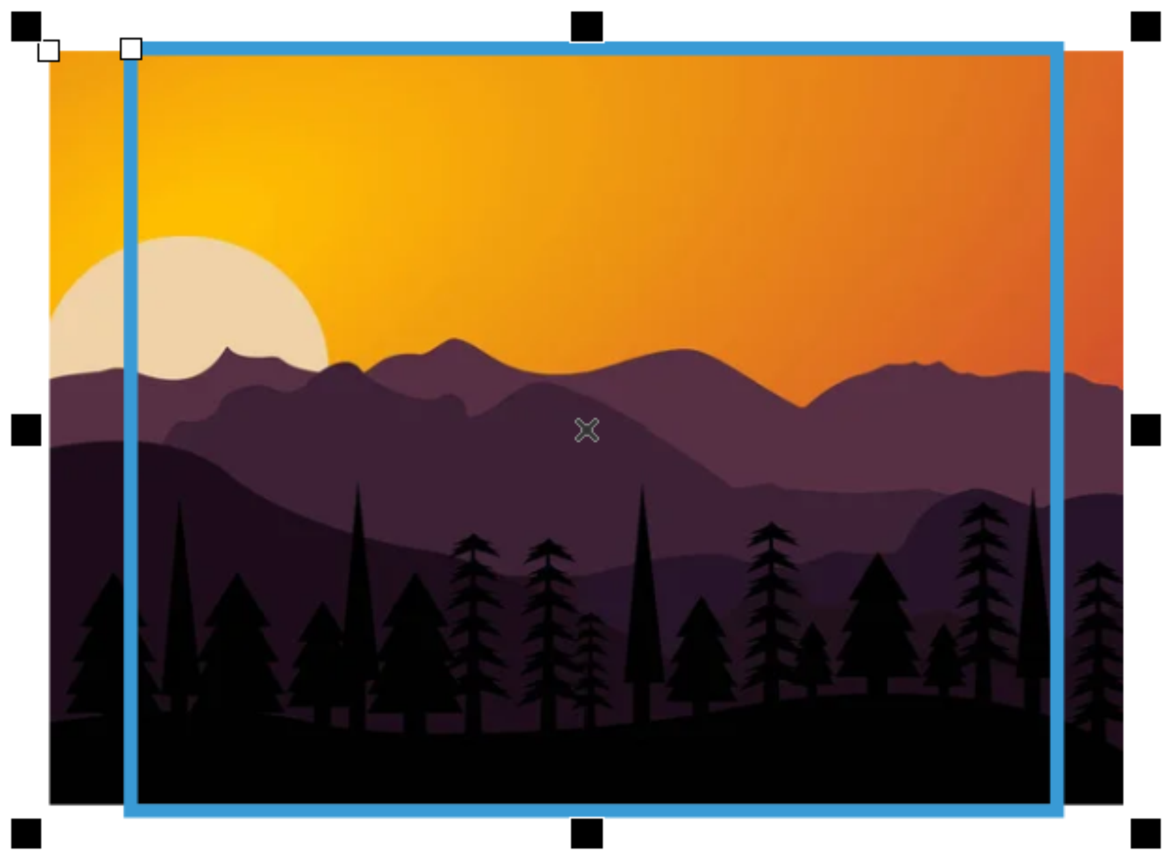

Aby dodać pole danych obrazowych, należy wybrać grafikę zastępczą. Jest to tymczasowy obraz, który zostanie zastąpiony faktycznymi obrazami podczas scalania danych. Służy także celom projektowym poprzez określenie przestrzeni i lokalizacji na rysunku, gdzie zostaną później wstawione faktyczne obrazy. Gdy znasz wcześniej wymiary obrazu dla scalania danych, możesz wybrać obraz zastępczy, pasujący do wymiarów projektu. Jeśli obrazy dla scalania danych mają inne wymiary niż obraz zastępczy, musisz zdecydować, jak je dopasować do prostokąta ograniczającego. Program CorelDRAW oferuje kilka opcji sterowania rozmiarem grafiki w scalonym dokumencie. Dzięki opcji Rozmiar rzeczywisty rozmiar i lokalizacja obrazu nie zostaną zmienione.
Przykład obrazu wstawionego w rzeczywistym rozmiarze

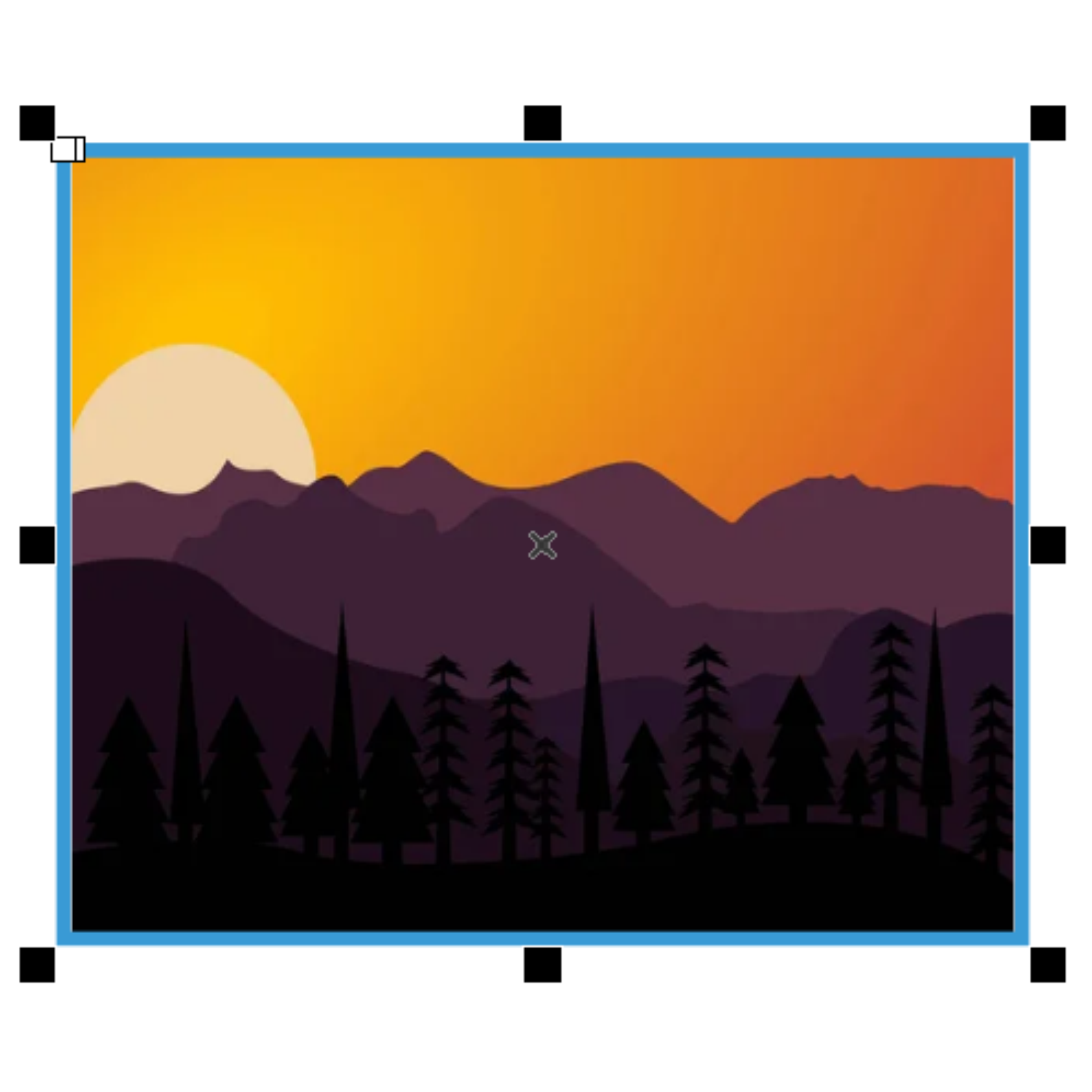

Opcja Dopasuj proporcjonalnie zmienia rozmiar obrazu tak, że jego najdłuższy wymiar pasuje do prostokąta ograniczającego. Obraz nie zostanie zniekształcony, a jego proporcje zostaną zachowane. Widoczny będzie cały obraz, ale w prostokącie ograniczającym mogą pojawić się puste miejsca.
Przykład obrazu, który był skalowany w celu proporcjonalnego dopasowania do prostokąta ograniczającego

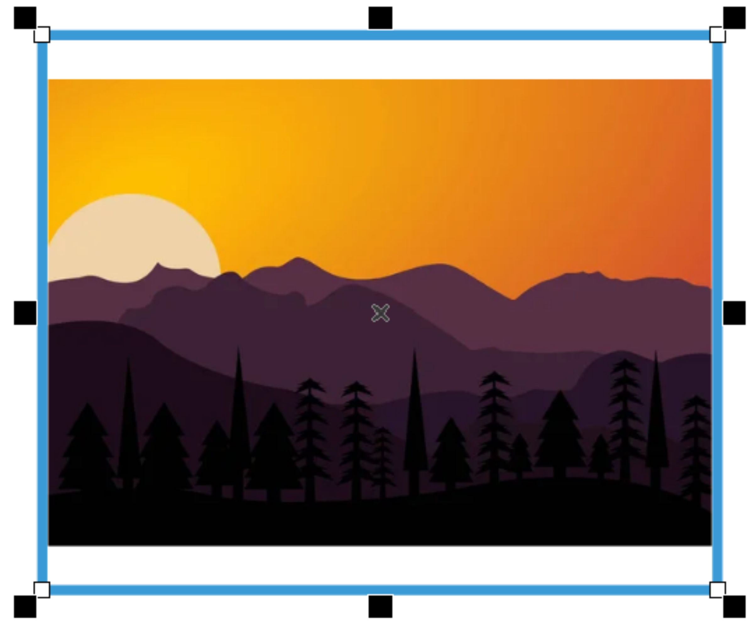

Opcja Wypełnij proporcjonalnie bez zniekształceń zmienia rozmiar obrazu tak, że wypełnia on prostokąt ograniczający. Proporcje obrazu zostaną zachowane. Prostokąt ograniczający zostanie wypełniony, ale możliwe, że części obrazu znajdą się poza nim i będą niewidoczne.
Przykład obrazu, który był skalowany w celu proporcjonalnego wypełnienia prostokąta ograniczającego
Dzięki opcji Rozciągnij, aby wypełnić zmieniony zostanie rozmiar obrazu i zostanie on zniekształcony, tak aby wypełnił prostokąt ograniczający. Proporcje obrazu nie zostaną zachowane. Prostokąt ograniczający zostanie wypełniony i cały obraz będzie widoczny.
Przykład obrazu, który był skalowany w celu rozciągnięcia go, aby wypełnił prostokąt ograniczający

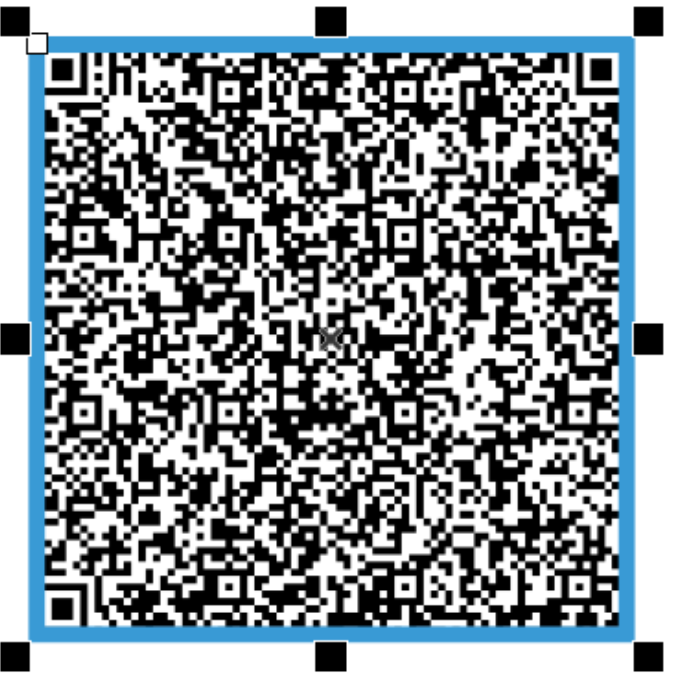

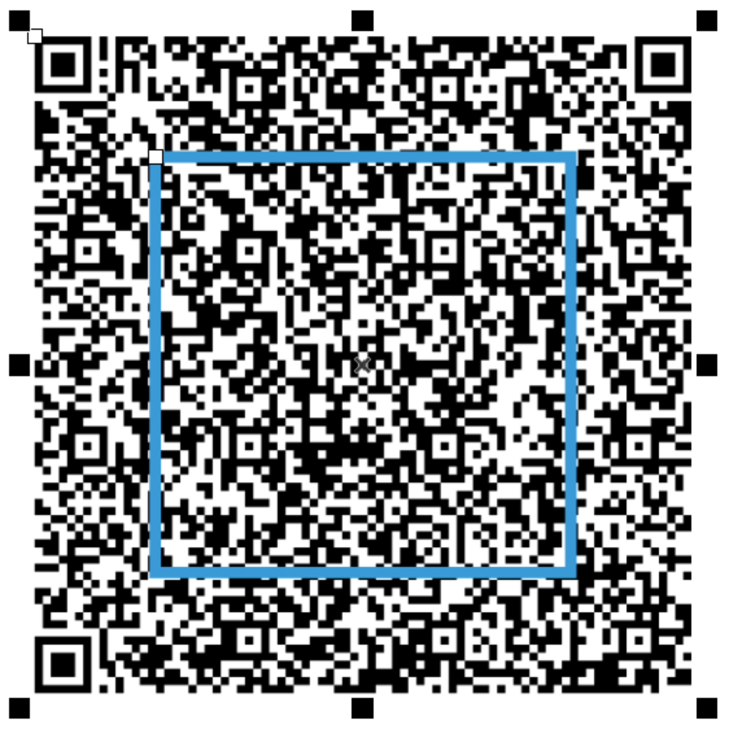

Aby wstawić pole kodu QR, musisz wybrać typ kodu QR i właściwe opcje. W zależności od typu kodu QR niektóre pola są obowiązkowe. Na przykład jeśli chcesz dodać pole kodu QR SMS, musisz podać numer telefonu. CorelDRAW oferuje dwie opcje sterowania rozmiarem kodów QR w scalonym dokumencie. Dzięki opcji Rozmiar rzeczywisty rozmiar i lokalizacja kodu QR nie zostaną zmienione.
Przykład kodu QR wstawionego w rzeczywistym rozmiarze
Opcja Wypełnij proporcjonalnie bez zniekształceń skaluje kod QR tak, że wypełnia on prostokąt ograniczający. Proporcje obrazu zostaną zachowane.
Przykład kodu QR dopasowanego proporcjonalnie
Można manipulować obiektem kodu QR wydruku seryjnego tak jak każdym innym obiektem kodu QR. Na przykład możesz użyć inspektora Właściwości, aby dostosować wypełnienie pikseli, wypełnienie tła, kontur i kształt pikseli oraz sposób zaokrąglania rogów. Więcej informacji na temat kodów QR można znaleźć w sekcji Kody QR. Zwróć uwagę, że nie możesz zmieniać rozmiaru ani skalować obiektu kodu QR, który został wstawiony w rozmiarze rzeczywistym.

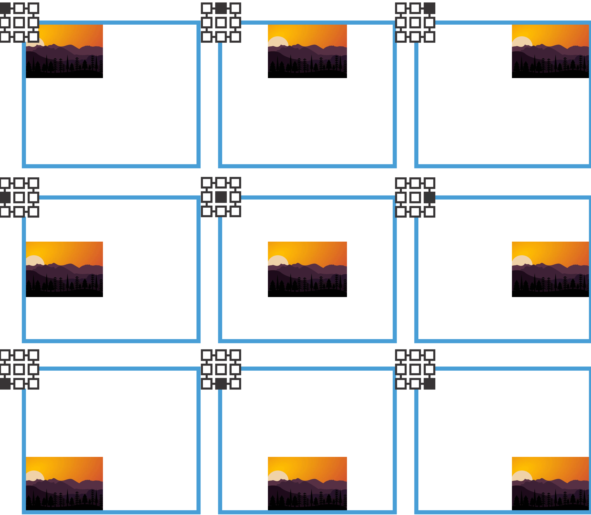

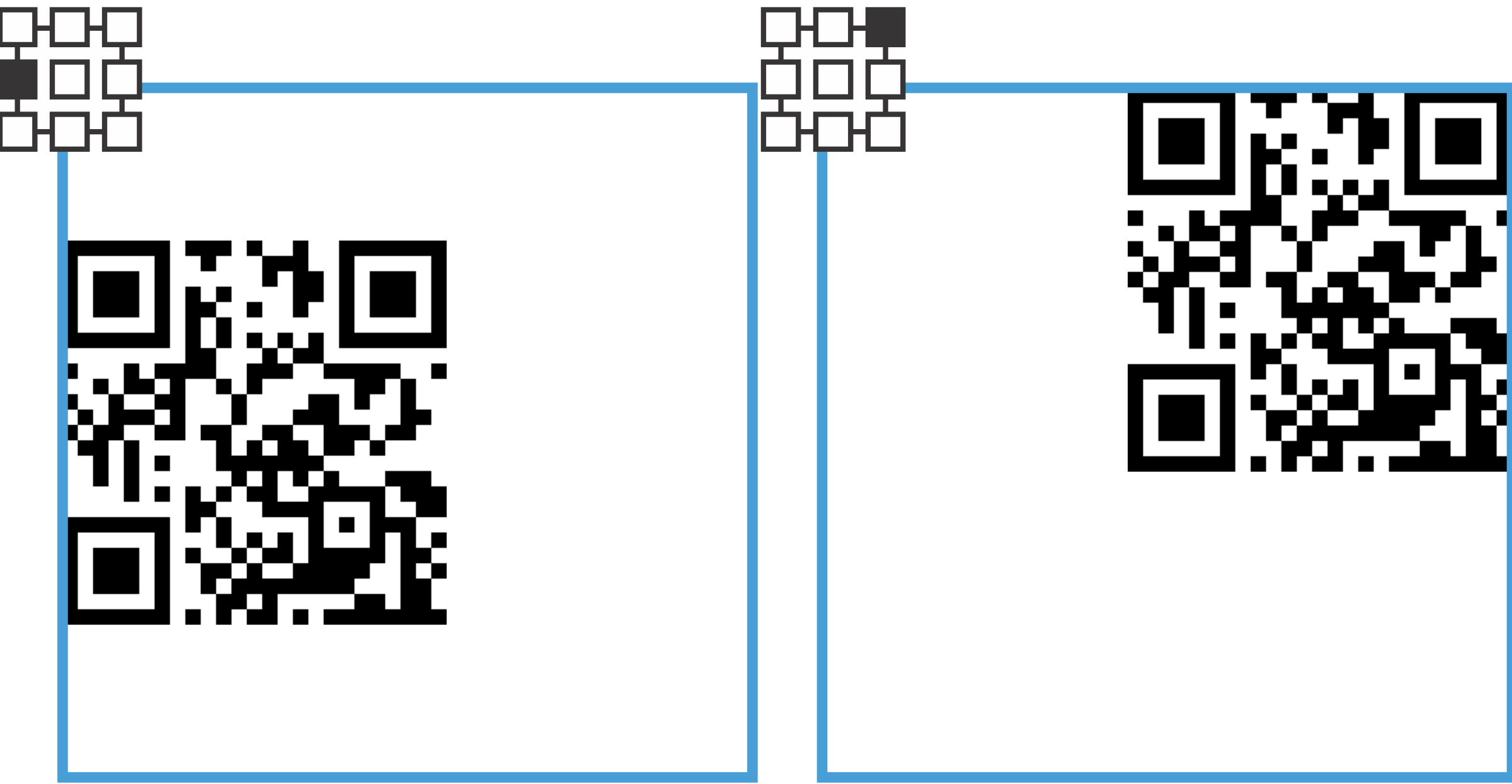

CorelDRAW pozwala ustawić punkt odniesienia do użycia podczas ustawiania lub skalowania obiektów obrazów i kodów QR w obrębie prostokąta ograniczającego. Punkt odniesienia, znany również jako „punkt zaczepienia" lub „początek układu obiektu", może być środkiem obiektu wydruku seryjnego lub dowolnego z uchwytów zaznaczenia prostokąta ograniczającego obiektu. Obiekt jest skalowany względem początku jego układu.
Przykłady różnych opcji wyrównania dla kodów QR
Przykłady różnych opcji wyrównania dla obrazów
