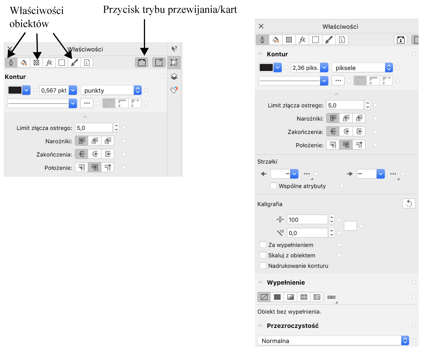

Inspektor Właściwości przedstawia zależne od obiektu opcje formatowania i właściwości, pozwalające na modyfikowanie ustawień obiektu w jednym miejscu. Jeśli na przykład utworzysz prostokąt, w inspektorze Właściwości zostaną automatycznie wyświetlone opcje formatowania konturu, wypełnienia i narożników, jak również właściwości prostokąta. Po utworzeniu ramki tekstu w inspektorze zostaną natychmiast wyświetlone opcje formatowania znaków, akapitów i ramki, jak również właściwości ramki tekstu.
Możesz szybko przejść do właściwości, które chcesz modyfikować, za pomocą elementów sterujących w górnej części inspektora Właściwości. Dostępne są też dwa tryby wyświetlania: tryb przewijania i tryb kart. W trybie przewijania wyświetlane są wszystkie właściwości dotyczące danego obiektu i można je przewijać, aby przejść do wybranych opcji. W trybie kart wyświetlana jest tylko jedna grupa właściwości, a pozostałe opcje są ukryte. Można więc zobaczyć np. tylko opcje wypełnienia, a potem kliknąć przycisk Kontur, aby wyświetlić wyłącznie opcje konturu.
W tym przykładzie inspektorze Właściwości przedstawia podlegające edycji właściwości zaznaczonego prostokąta w trybie kart (po lewej) i przewijania (po prawej).
