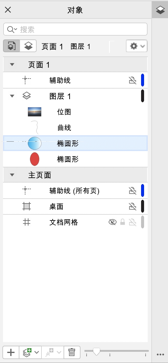

可以使用图层名称右侧的图标更改图层的属性。

1 如果对象检查器未打开,请单击对象 对象
2 指向图层名称,然后单击眼睛图标
要显示图层,请单击眼睛图标。
2 单击图层名称旁边的打印机图标
2 对象检查器中,单击要编辑的图层的名称。
3 执行下表中的一项任务。
操作
方法
锁定或解除锁定图层
控件单击图层名称,然后单击锁定。要解锁图层,请单击图层名称旁边的锁定图标
