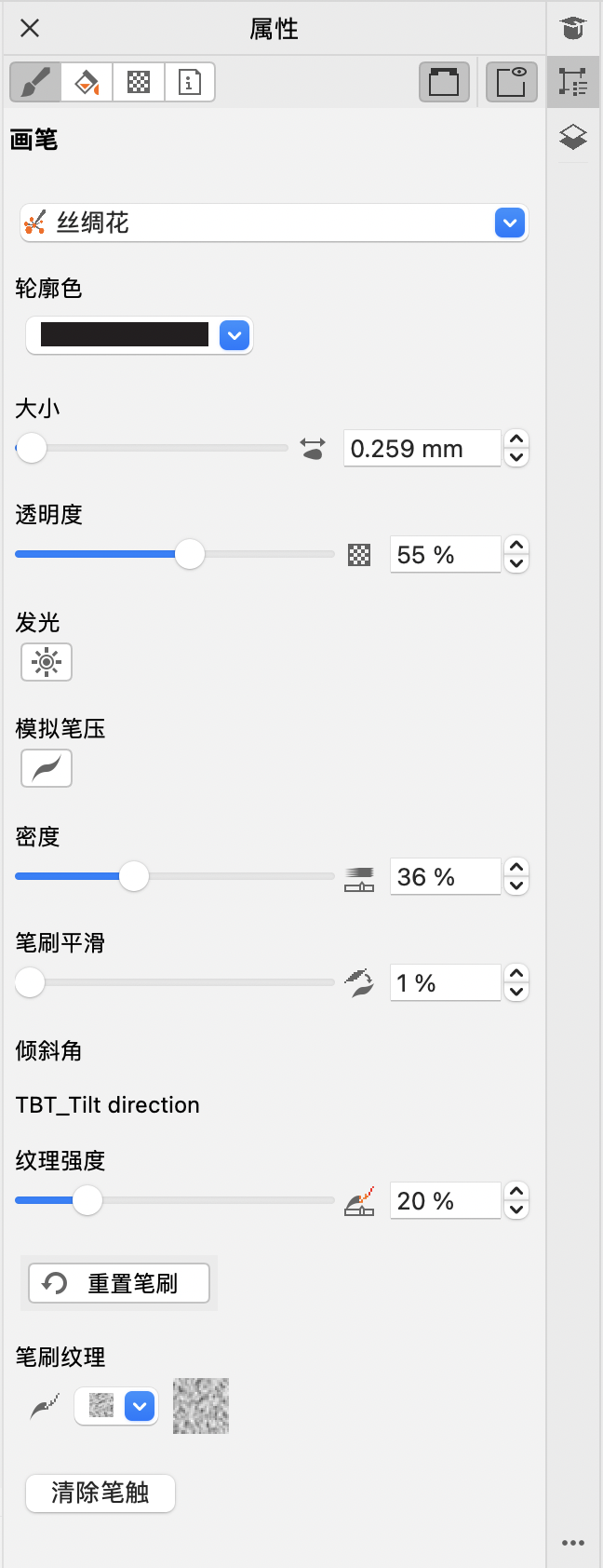

一旦您选择了与您的创意视觉相共鸣的笔刷,您可以更改笔刷颜色、大小、透明度、底纹等属性,以实现所需的效果。您可以在画笔工具属性栏上或属性检查器的画笔选项卡中调整笔刷设置。
属性检查器的画笔选项卡

设置画笔颜色
反回顶部
执行下表中的一项任务。
操作
方法
更改笔刷笔触的颜色
使用画笔工具选择笔刷笔触,按住 Control 键并单击默认调色板上的颜色,然后单击设置轮廓颜色
设置笔刷笔触的默认颜色
单击绘图页面上的空白区域来取消选中所有对象,按住 Control 键并单击默认调色板上的颜色,然后单击设置轮廓颜色。在更改文档默认值对话框中,启用画笔笔触,然后单击确定
有关管理默认对象属性的详细信息,请参阅管理和应用默认对象属性.
如果您选择具有特定颜色的笔刷笔触,然后开始绘制,则每个新笔触都会使用该颜色,不管默认笔刷颜色如何。
颜色是全局设置;当您将笔刷重置为出厂默认值时,对笔触颜色的任何更改都会保留。
您还可以通过使用画笔工具选择笔刷笔触并执行以下操作之一来更改笔刷笔触的颜色:
属性检查器(窗口 检查器 颜色)中,单击画笔 。打开轮廓颜色挑选器,然后单击一种颜色。
颜色检查器(窗口 检查器 颜色)中,选择一个颜色,然后单击轮廓
按住 Control 键并单击文档调色板中的一个颜色,然后单击设置轮廓颜色
双击状态栏上的轮廓图标 或色样(视图 显示状态栏),在轮廓笔对话框中打开颜色选择器,然后单击一个颜色。
