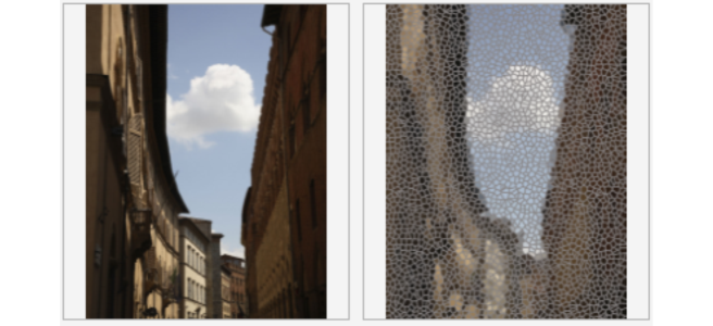

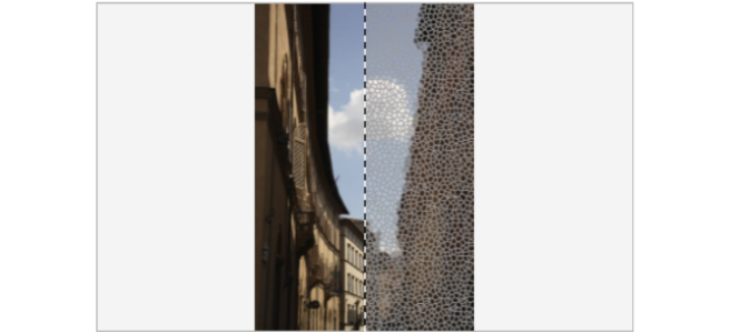

Vor der Anwendung eines Effektes können Sie diesen anpassen. Wenn Sie die Effekteinstellungen ändern, zeigt die Anwendung eine Echtzeitvorschau des Bildes im Zeichenfenster an.
Die vollständige (oben) und geteilte (unten) Vorher/Nachher-Vorschau ist besonders praktisch, um die Übersicht über die Bearbeitungen zu behalten und zu verstehen, wie sich die verschiedenen Einstellungen auf das Bild auswirken.

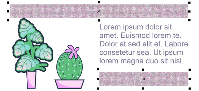

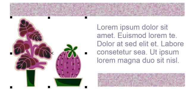

Sie können einen Bitmap-Effekt auf ein oder mehrere Objekte, eine Gruppe von Objekten oder einen Bildbereich anwenden.
Ein Bitmap-Effekt wird auf zwei ausgewählte Objekte (oben) und auf eine Gruppe von Objekten (unten) angewandt.

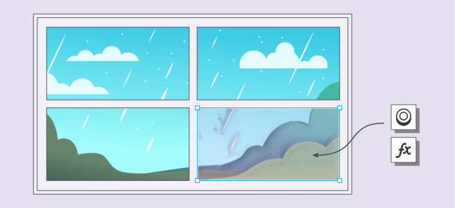

Um einen Bitmap-Effekt auf einen Bildbereich anzuwenden, wählen Sie ein Zeichenhilfsmittel, zeichnen Sie eine geschlossene Form, um den gewünschten Bereich auszuwählen, wandeln Sie die Form in eine Linse um und wenden Sie dann einen Effekt auf die Linse an. Weitere Informationen zu Linsen finden Sie unter Linsen.
Ein Bitmap-Effekt wird auf einen Bildbereich angewandt. Die Linse definiert die Grenzen des Bildbereichs, auf den der Effekt angewandt wird, und schützt den Bereich vor dem Effekt.

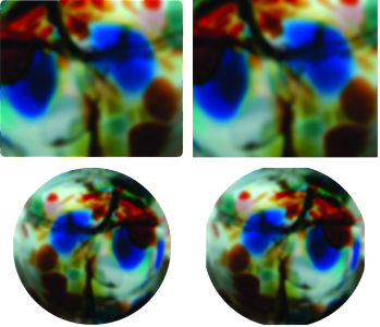

Gaußsche Unschärfe mit automatischer Vergrößerung (links); gaußsche Unschärfe ohne automatische Vergrößerung (rechts)
Wenn Sie eine benutzerdefinierte Rahmengröße verwenden möchten, deaktivieren Sie die automatische Vergrößerung und legen Sie die Abmessungen der vergrößerten Bitmap manuell fest.
