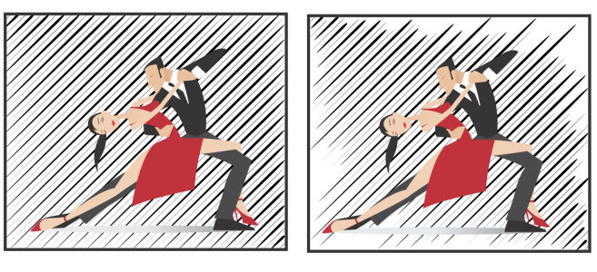

Wirkungseffekte: parallel (links) und radial (rechts)

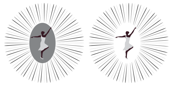

In diesem Beispiel wurde eine graue Ellipse verwendet, um die innere Begrenzung des Effekts festzulegen (links). Die Ellipse wurde danach gelöscht (rechts).

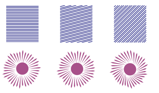

Drehwinkel: Geben Sie einen Wert ein, um den Winkel der Linien im Effekt festzulegen (paralleler Stil) oder um die Linien um den inneren Rand zu drehen (radialer Stil). Beachten Sie, dass auf radiale Effekte nur eine Drehung angewendet werden kann, wenn eine innere Begrenzung existiert, entlang deren die Linien gedreht werden können.
Von links nach rechts: Parallele und radiale Effekte ohne Drehung, mit einer Drehung um 15º und einer Drehung um 45º

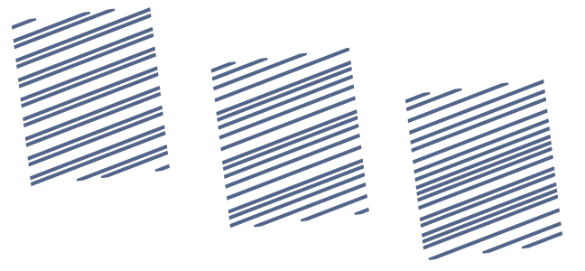

Start- und Endpunkte : Mit dieser Schaltfläche ist es möglich, innerhalb der Begrenzungen eines Effekts zufällige Start- und Endpunkte für die Linien festzulegen. Klicken Sie auf die Schaltfläche und aktivieren Sie eines oder mehrere der folgenden Kontrollkästchen: Zufällige Startpunkte und Zufällige Endpunkte. Wenn diese Kontrollkästchen deaktiviert sind, beginnen und enden alle Linien am Begrenzungsrand.
Von links nach rechts: Vor und nach der Randomisierung der Start- und Endpunkte eines Effekts

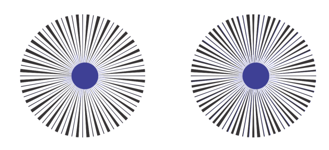

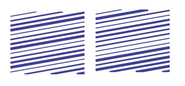

Zufällige Breitenreihenfolge Klicken Sie auf diese Schaltfläche, um die Linien im Effekt in zufälliger Reihenfolge anzuordnen. Die Linien werden dann nicht mehr in einem sich wiederholenden Muster von dünnster zu dickster Linie angezeigt.
Von links nach rechts: vor und nach der Randomisierung der Linienanordnung.

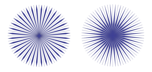

Linienstil: In diesem Listenfeld können Sie eine Linienform auswählen.
Derselbe Wirkungseffekt mit vier unterschiedlichen Linienstilen.
Breiteste Stelle: Dieses Feld ist für Linienstile mit unterschiedlicher Breite verfügbar und ermöglicht es, die Position der breitesten Stelle der Linie festzulegen. Je höher der Wert, desto näher beim Endpunkt der Linien befindet sich die breiteste Stelle.
Von links nach rechts: Ein hoher und ein niedriger Wert der Einstellung „Breiteste Stelle"
