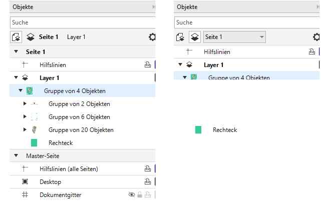

Verfügbare Ansichten: Seiten, Ebenen und Objekte (links); Ebenen und Objekte (rechts)

1 Wenn das Andockfenster Objekte nicht geöffnet ist, klicken Sie auf Objekt Objekte.
2 Führen Sie eine der folgenden Aktionen durch:
Aktion
Vorgehensweise
Alle Ebenen und Objekte für eine Seite anzeigen
Klicken Sie auf die Schaltfläche Ebenen und Objekte anzeigen . Wählen Sie im Listenfeld Seite wählen eine Seite aus.
Alle Ebenen und Objekte für alle Seiten anzeigen
Klicken Sie auf die Schaltfläche Seiten, Ebenen und Objekte anzeigen .
Ausgewählte Objekte im Andockfenster Objekte anzeigen
Klicken Sie auf die Schaltfläche Optionen und anschließend auf Erweitern und Auswahl anzeigen.
Unter jeder Seite im Andockfenster Objekte Masterebenen anzeigen
Klicken Sie auf die Schaltfläche Optionen und anschließend auf Masterebenen auf Seiten anzeigen.
