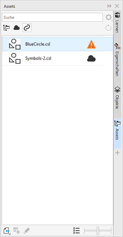

In einigen Fällen kann es passieren, dass die Verknüpfung zwischen einem Dokument und einer Symbolbibliothek unterbrochen wird. Beispielsweise das Umbenennen oder Verschieben einer verknüpften Symbolbibliothek unterbricht die Verknüpfung zum Dokument. Ein Symbol neben der verknüpften Bibliothek zeigt an, dass die Verknüpfung unterbrochen ist. Sie können die Verknüpfung zur Symbolbibliothek wiederherstellen, um wieder Zugriff auf die Symbole in der Bibliothek zu erhalten.
Ansicht Verknüpfte Assets Zwei Symbolbibliotheken sind mit dem Dokument verknüpft. Die Verknüpfung der ersten Symbolbibliothek ist unterbrochen und muss wiederhergestellt werden.

1 Klicken Sie im Andockfenster Assets (Fenster Andockfenster Assets) auf die Schaltfläche Verknüpfte Assets .
2 Führen Sie eine der folgenden Aktionen durch:
Aktion
Vorgehensweise
Die Liste der aus der Cloud heraus verknüpften Bibliotheken aktualisieren
Klicken Sie auf die Schaltfläche Liste aktualisieren .
Eine verknüpfte Symbolbibliothek bearbeiten
Klicken Sie mit der rechten Maustaste auf eine Bibliothek und klicken Sie auf Bearbeiten.
Hinweis: Der Befehl Bearbeiten ist nicht verfügbar für Symbolbibliotheken, die mit Ihnen geteilt wurden.
Eine verknüpfte Symbolbibliothek synchronisieren
Klicken Sie mit der rechten Maustaste auf eine Bibliothek und klicken Sie anschließend auf Verknüpfte Assets synchronisieren.
Hinweis: Der Befehl Verknüpfte Assets synchronisieren ist nur verfügbar, wenn die Quelldatei aktualisiert wurde.
Die Verknüpfung einer verknüpften Symbolbibliothek unterbrechen
Klicken Sie mit der rechten Maustaste auf eine Bibliothek und klicken Sie anschließend auf Verknüpfung unterbrechen.
Hinweis: Das verknüpfte Asset wird aus dem Dokument entfernt.
Die unterbrochene Verknüpfung einer Symbolbibliothek wiederherstellen
Klicken Sie mit der rechten Maustaste auf eine Symbolbibliothek mit einer unterbrochenen Verknüpfung und klicken Sie anschließend auf Verknüpfung wiederherstellen. Wenn Sie die Verknüpfung zu einer lokalen Symbolbibliothek wiederherstellen, die verschoben oder umbenannt wurde, wird das Dialogfeld Wiederherstellen angezeigt, in dem Sie zur Symbolbibliothek navigieren können.
Hinweis: Die Verknüpfung zu einer geteilten Symbolbibliothek kann nicht wiederhergestellt werden, wenn der Dateieigentümer die Freigabe der Datei aufgehoben hat. Sie können jedoch die Symbolbibliothek aus der Liste entfernen, indem Sie mit der rechten Maustaste auf die Datei und anschließend auf Verknüpfung unterbrechen klicken.
