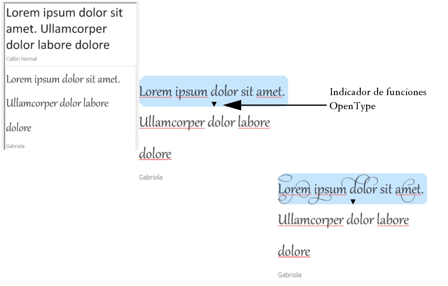

Vistas de izquierda a derecha: línea única, varias líneas y cascada
Si las muestras de texto utilizan fuentes OpenType, puede seleccionar el texto para que muestre el indicador de función OpenType y aplicar una de ellas. En este ejemplo, se aplicó un conjunto estilístico al texto seleccionado.
