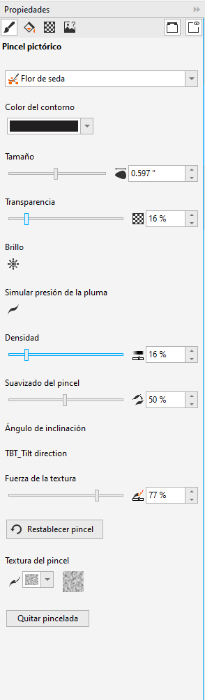

La ficha Pincel pictórico de la ventana acoplable Propiedades
Cuando modifica la configuración del pincel sin seleccionar una pincelada, CorelDRAW guarda los cambios como la configuración predeterminada para los nuevos documentos. Puede restablecer los pinceles a los valores predeterminados de fábrica. Tenga en cuenta que el color y la textura son configuraciones globales y, por lo tanto, cualquier cambio en el color y la textura del trazo se conserva cuando se restablecen los valores predeterminados de fábrica de los pinceles.
Puede aislar las pinceladas pictóricas para facilitar la selección y edición con el modo Enfoque. Si desea obtener más información, consulte Editar objetos en el modo Enfoque.

Establecer la dirección de inclinación del lápiz de un estilo de pincel
Haga clic en un área vacía de la página de dibujo para anular la selección de todos los objetos. En la caja de herramientas, haga clic en la herramienta Pincel pictórico . Abra el selector de Pincel de la barra de propiedades y haga clic en un estilo de pincel que admita la simulación del ángulo de inclinación.
2 Introduzca un valor en el cuadro Ángulo de inclinación en la barra de propiedades y pulse Intro o bien arrastre el deslizador.
Un ajuste de 90º indica que si se estuviera usando un lápiz óptico, estaría perpendicular a la tableta.
El uso de un lápiz óptico o un bolígrafo digital anula esta configuración.
El cuadro Ángulo de inclinación no está disponible para pinceles que no admiten la simulación de ángulo de inclinación.
El ángulo de inclinación puede afectar significativamente a las pinceladas. Si obtiene resultados inesperados, puede intentar reducir el ángulo de inclinación. Los ángulos de inclinación extremos suelen ser muy utilizados.
Para restablecer los pinceles a los valores predeterminados de fábrica

Un pincel a la configuración predeterminada de fábrica
En la caja de herramientas, haga clic en la herramienta Pincel pictórico . Abra el Selector de pincel de la barra de propiedades y seleccione un estilo de pincel. Haga clic en el botón Restablecer de la barra de propiedades de la herramienta Pincel pictórico.
Todos los pinceles a la configuración predeterminada de fábrica
Mantenga pulsada la tecla F8 mientras reinicia la aplicación.
Al restablecer los pinceles a los valores predeterminados de fábrica también se restablecen las opciones de la herramienta, el documento y la aplicación.
