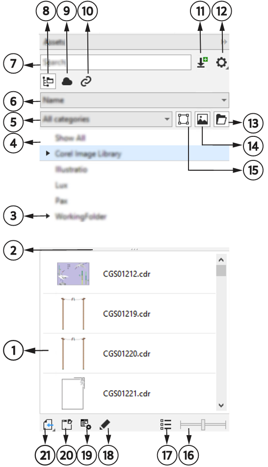

La ventana acoplable Activos (Ventana Ventanas acoplables Activos) ofrece una ubicación central en la que puede buscar imágenes vectoriales y de mapa de bits en las carpetas locales o en red y en dispositivos portátiles.
Explore la ventana acoplable Activos
La siguiente imagen muestra los componentes principales de la ventana acoplable Activos en la vista Activos locales y en la red.
Componente
Descripción
1. Panel Contenido
Permite visualizar miniaturas de los archivos de contenidos.
2. Barra de cambio de tamaño
Permite cambiar el tamaño de los paneles Contenido y Carpetas
3. Panel Carpetas
Muestra el contenido en una estructura jerárquica de árbol de carpetas
4. Mostrar todo
Permite explorar el contenido de todas las carpetas, incluidas las bibliotecas predeterminadas, así como las carpetas y subcarpetas agregadas por el usuario
5. Filtrar contenido
Permite filtrar el contenido por categoría
6. Ordenar contenido
Permite ordenar el contenido por nombre y fecha, así como ver sus imágenes favoritas
7. Cuadro Buscar
Permite buscar archivos mediante términos de búsqueda
8. Activos locales y en la red
Permite acceder a imágenes vectoriales y de mapa de bits, así como a otros activos almacenados en carpetas locales o en la red
9. Activos en la nube
Permite acceder a los archivos de su carpeta Cloud, incluidos los archivos de la biblioteca de símbolos que se comparten con usted.
10. Activos enlazados
Permite acceder a bibliotecas de símbolos vinculadas al documento activo
11. Obtener más
Mediante el cuadro de diálogo Obtener más puede descargar aplicaciones y complementos, además de contenido como paquetes de rellenos, paquetes de imágenes (clipart y fotos) y paquetes de fuentes desde CorelDRAW
12. Opciones
Permite acceder a los siguientes comandos de menú:
Modo de selección de carpeta única: permite alternar entre seleccionar una sola carpeta y seleccionar varias carpetas en el panel Carpetas
Buscar recursivamente: permite examinar o buscar todos los elementos en la carpeta y subcarpetas seleccionadas
Añadir carpeta: permite agregar una ubicación al panel Carpetas
Explorar: permite cambiar la ubicación de una carpeta
Abrir ubicación de carpeta: permite abrir rápidamente una ubicación de carpeta en el Explorador de archivos sin necesidad de desplazarse manualmente hasta ella
Volver a indexar carpeta: permite indexar una carpeta para ver, explorar y buscar más rápidamente
Cambiar nombre: permite cambiar el nombre de una carpeta en el panel Carpetas
Quitar de la lista: permite quitar una ubicación del panel Carpetas
Ayuda: permite acceder al tema de ayuda sobre la gestión de activos
13. Explorar carpetas
Permite alternar entre mostrar y ocultar el panel Carpetas al visualizar activos locales y de red
14. Mostrar imagen rasterizada
Permite ocultar o mostrar clipart y gráficos vectoriales en el panel Contenido
15. Mostrar imágenes vectoriales
Permite ocultar o mostrar fotografías y otros mapas de bits en el panel Contenido
16. Deslizador Tamaño de miniatura
Permite ajustar el tamaño de las miniaturas en el panel Contenido
17. Vista previa de miniaturas
Permite cambiar entre la vista de lista y la vista de cuadrícula en el panel Contenido
18. Editar
Permite abrir y editar una imagen
19. Propiedades
Permite etiquetar, eliminar y editar las propiedades de un activo local o en red
20. Abrir ubicación de carpeta
Permite abrir una ubicación de carpeta en el Explorador de archivos
21. Importar
Permite importar contenido en el documento activo
