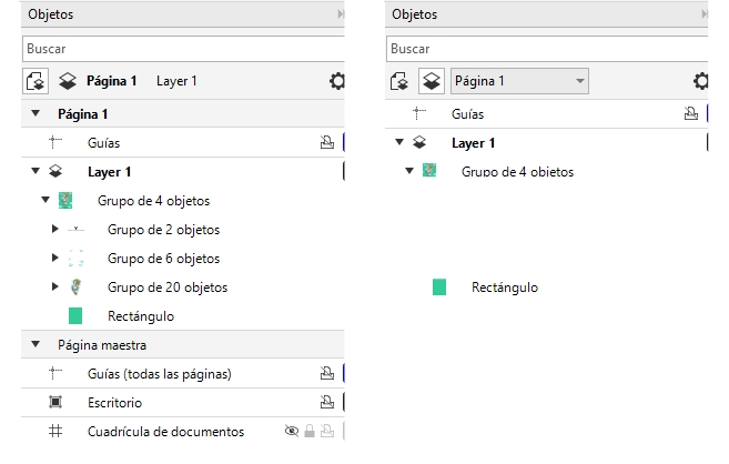

Las vistas de la ventana acoplable Objetos permiten ver los componentes de su documento de distintas formas. El tipo de visualización que elija depende de la complejidad de su documento y de la tarea que vaya a realizar. Por ejemplo, en un documento largo de varias páginas, puede elegir ver solamente las páginas para navegar por el documento más fácilmente y ver solo una página cada vez. La vista Capas y objetos te permite ver y reorganizar todas las capas que afectan a la página seleccionada.
Visualizaciones disponibles: Páginas, capas y objetos (izquierda); Capas y objetos (derecha)
Puede ampliar las capas, páginas y grupos incluyendo cualquier grupo anidado que se encuentre en ellos, con un solo clic.

Para visualizar páginas, capas y objetos en la ventana acoplable Objetos
Volver Al Principio
1 Si la ventana acoplable Objetos no se ha abierto, haga clic en Objeto Objetos.
2 Realice una tarea de la tabla siguiente:
Para
Realice lo siguiente
Mostrar todas las capas y objetos para una página
Haga clic en el botón Ver capas e Objetos . Elija una página en el cuadro de lista Escoger página.
Mostrar todas las capas y objetos en todas las páginas
Haga clic en el botón Ver páginas, capas y objetos .
Mostrar los objetos seleccionados en la ventana acoplable Administrador de objetos
Haga clic en el botón Opciones y, a continuación, en Expandir para mostrar selección.
Mostrar las capas maestras de cada página en la ventana acoplable Objetos
Haga clic en el botón Opcioness y, a continuación, en Mostrar capas maestras en páginas.
