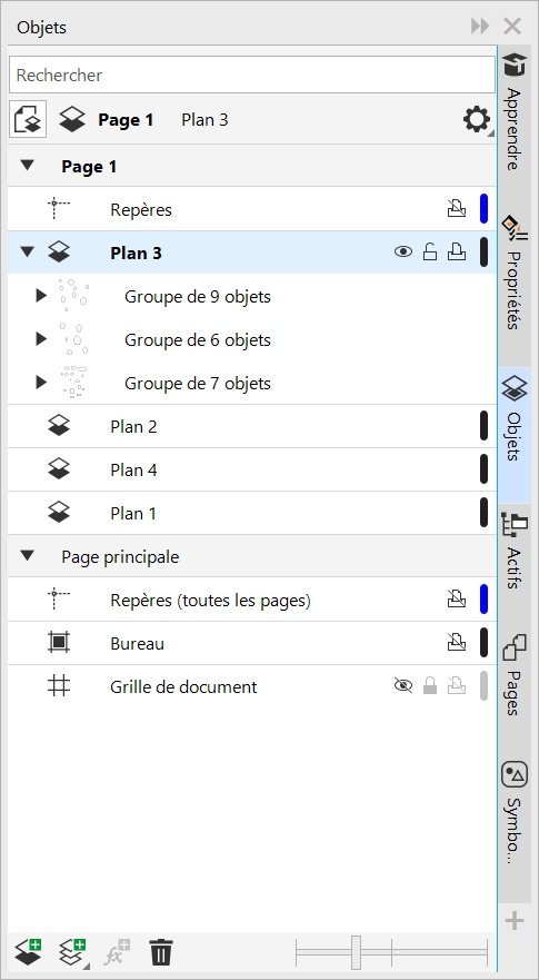

Le menu fixe Objets affiche la structure des plans par défaut. Le nom de la page active et celui du plan actif s’affichent en haut.

Chaque nouveau fichier est créé avec une page par défaut (Page 1) et une Page Principale. La page par défaut contient les plans suivants :
Repères : stocke les repères spécifiques à la page (local). Tous les objets placés sur le plan Repères s’affichent uniquement en tant que contours et ces contours agissent comme des repères.
Plan 1 : représente le plan local par défaut. Lorsque vous dessinez des objets sur la page, ils sont ajoutés à ce plan à moins que vous ne choisissiez un autre plan.

Pour utiliser un plan du dessin, vous devez d’abord l’activer en cliquant sur le nom du plan dans le menu fixe Objets. Lorsque vous commencez un dessin, le plan par défaut (Plan1) est le plan actif.

Pour activer un plan
Retour Au Début
1 Si le menu fixe Objets n’est pas ouvert, cliquez sur Objet Objets.
2 Dans le menu fixe Objets, effectuez l’une des actions suivantes :
Cliquez sur le nom du plan.
Cliquez sur un objet situé sur le plan que vous souhaitez activer.
Par défaut, le plan actif est le Plan 1.
Le nom du plan actif, ainsi que le type de l’objet actuellement sélectionné, apparaissent dans la barre d’état située dans la partie inférieure de la fenêtre d’application. Le nom de la page active et celui du plan s’affichent également en haut du menu fixe Objets.
