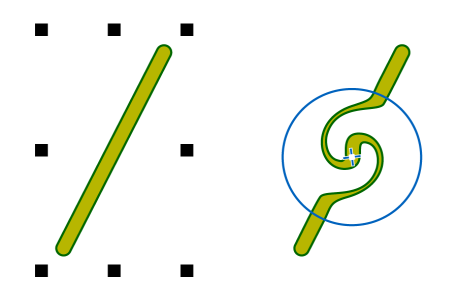

1 Selezionare un oggetto utilizzando lo strumento Puntatore .
2 Nella casella degli strumenti, fare clic sullo strumento Vortice .
3 Fare clic sul bordo dell'oggetto e tenere premuto il pulsante del mouse fino a raggiungere le dimensioni desiderate per il vortice.
Per posizionare e rimodellare il vortice, è possibile trascinare tenendo premuto il pulsante del mouse.
