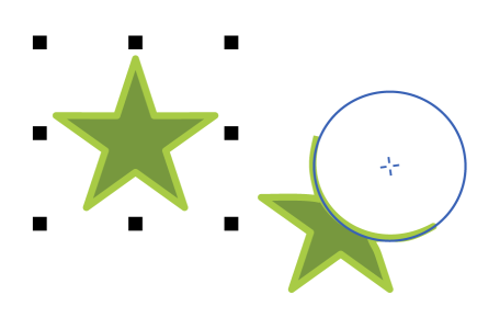

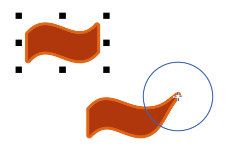

Lo strumento Avvicina e Allontana consentono di modellare gli oggetti avvicinando o allontanando i nodi. Per controllare l'effetto di modellazione, è possibile impostare le dimensioni del pennino e la velocità alla quale i nodi vengono avvicinati o allontanati, nonché utilizzare la pressione della penna digitale.
Avvicinamento dei nodi per modellare un oggetto
Allontanamento dei nodi per modellare un oggetto

1 Selezionare un oggetto utilizzando lo strumento Puntatore .
2 Nella casella degli strumenti, fare clic sullo strumento Avvicina e Allontana .
3 Effettuare una delle operazioni riportate di seguito.
Per avvicinare i nodi al cursore, fare clic sullo strumento Avvicina sulla barra delle proprietà;.
Per allontanare i nodi dal cursore, fare clic sullo strumento Allontana .
4 Fare clic all'interno o all'esterno dell'oggetto, vicino al bordo, e tenere premuto il pulsante del mouse per rimodellare il bordo. Per un effetto più pronunciato, trascinare tenendo premuto il pulsante del mouse.
