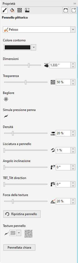

La scheda Pennello pittorico della finestra mobile Proprietà
Quando si modificano le impostazioni del pennello senza selezionare un tratto di pennello, CorelDRAW salva le modifiche come impostazioni predefinite per i nuovi documenti. È possibile ripristinare le impostazioni predefinite dei pennelli. Si noti che il colore e la texture sono impostazioni globali; pertanto, qualsiasi modifica al colore e alla trama della traccia viene mantenuta quando si ripristinano le impostazioni di fabbrica dei pennelli.
È possibile isolare i tratti pennello pittorico per facilitare la selezione e la modifica utilizzando la modalità A fuoco. Per ulteriori informazioni, consultare Modificare gli oggetti in modalità A fuoco.
