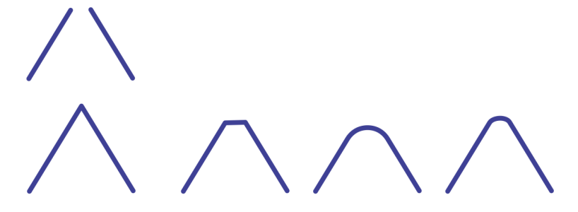

È possibile unire segmenti di curve e linee per creare curve più complesse e oggetti chiusi. La forma delle linee di collegamento viene determinata dalla modalità selezionata: Estendi, Smusso, Sagoma o Curva di Bézier.

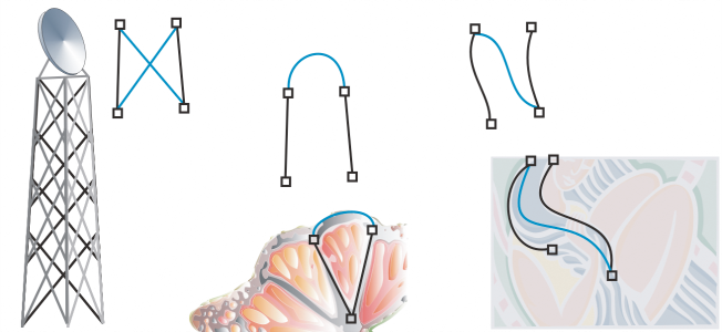

Le linee nell'angolo superiore sinistro sono state unite utilizzando diverse modalità. Modalità da sinistra a destra: Estendi, Smusso, Sagoma e Curva di Bézier.

3 Nella finestra mobile Unisci curve, scegliere una delle seguenti modalità dalla casella di riepilogo:
Estendi
Smusso
Sagoma
Curva di Bezier
