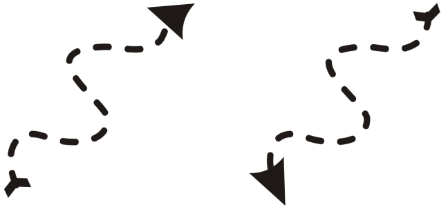

È possibile modificare la direzione di un oggetto curva invertendo la posizione dei relativi nodi iniziali e finali. L'effetto è evidente solo se sono i nodi finali dell'oggetto curva sono diversi. Ad esempio, se al nodo finale di un oggetto curva viene applicata una freccia, modificando la direzione la freccia verrà spostata sul nodo iniziale.
Modifica della direzione di una curva

Modificare la direzione di un oggetto curva
Fare clic su un segmento, quindi fare clic sul pulsante Inverti direzione  nella barra delle proprietà.
