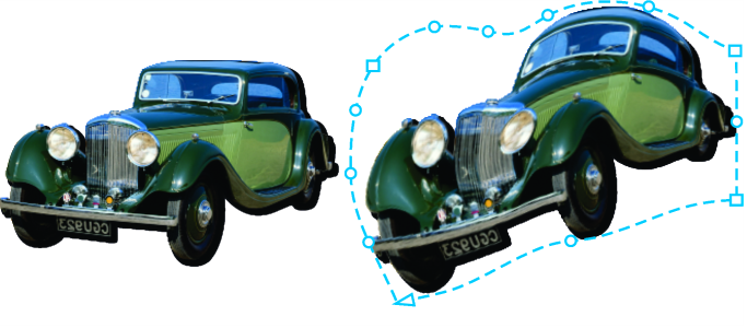

La bitmap originale (a sinistra) con un involucro (a destra). L'involucro viene applicato in modo non distruttivo, in modo che sia possibile modificarlo o rimuoverlo e tornare all'immagine originale in qualsiasi momento.

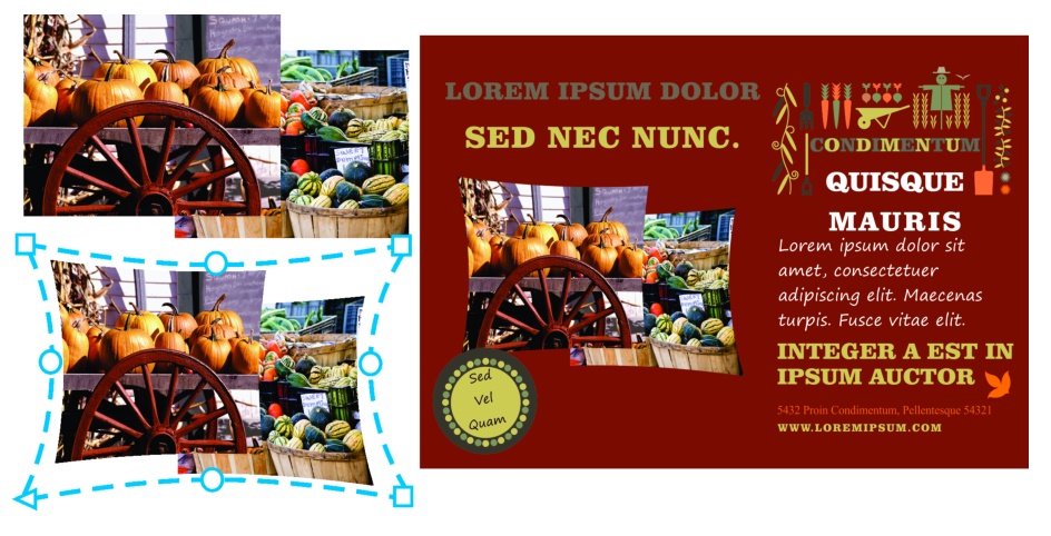

A un gruppo di bitmap è stato applicato un involucro preimpostato.

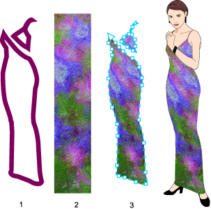

Dalla forma di un oggetto vettoriale (1) viene creato un involucro personalizzato (3), applicato a una bitmap (2).
