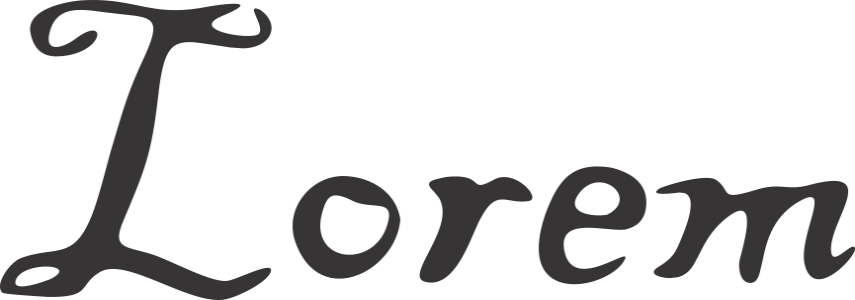

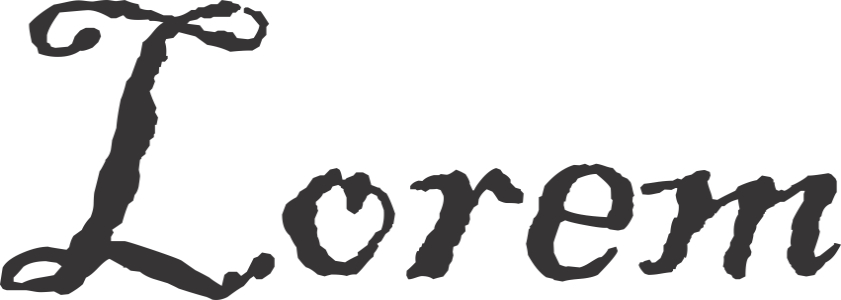

Testo convertito in curve (in alto) e lo stesso testo attenuato con lo strumento Attenua (in basso)

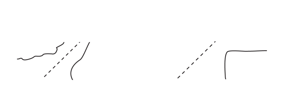

Attenuazione bordi frastagliati (a sinistra); aspetto organico per le forme (a destra)
