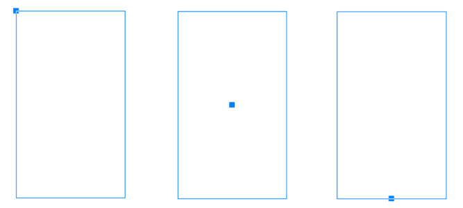

Rettangoli e quadrati
Per disegnare un rettangolo con precisione, è possibile specificare un punto d'origine, che è uno dei nove punti nel rettangolo (quattro punti d'angolo, quattro punti mediani e un punto centrale). Se si ruota il rettangolo, il punto d'origine viene utilizzato come centro di rotazione. È anche possibile specificare l'angolo di rotazione e larghezza e altezza del rettangolo.
Se l'angolo di rotazione è 0, si può specificare la posizione degli angoli inferiore sinistro e superiore destro del rettangolo.
Per disegnare un quadrato, è possibile specificare il punto d'origine, la lunghezza di un lato e un angolo di rotazione.
A sinistra: il punto d'origine di un rettangolo viene illustrato come nodo blu nell'anteprima in tempo reale. È possibile selezionare il punto centrale o qualsiasi angolo o punto mediano, come punto di origine.

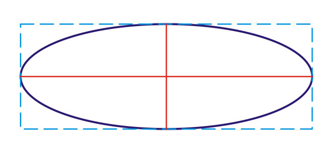

Ellissi e cerchi
Per disegnare un'ellisse con precisione, è possibile specificare un punto d'origine, che è uno dei nove punti del perimetro di delimitazione disegnabile attorno all'ellisse. Il punto d'origine è utilizzato come centro di rotazione.
È anche possibile specificare i diametri dell'ellisse, ovvero larghezza e altezza del perimetro di delimitazione attorno all'ellisse e l'angolo di rotazione. Se l'angolo di rotazione è 0, si può specificare la posizione esatta degli angoli inferiore sinistro e superiore destro del perimetro di delimitazione attorno all'ellisse.
Per disegnare un cerchio, è possibile specificare il punto d'origine, il diametro e l'angolo di rotazione.
È possibile specificare larghezza e altezza del perimetro di delimitazione disegnabile attorno a un'ellisse.

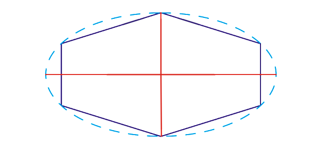

Poligoni
Per disegnare un poligono, è possibile specificare il numero di lati, l'angolo di rotazione o il centro e i diametri dell'ellisse di delimitazione disegnabile attorno al poligono. Il centro dell'ellisse di delimitazione, anche noto come "centro del poligono", viene utilizzato come centro di rotazione.
È anche possibile disegnare poligoni regolari con precisione. Tutti i lati di un poligono regolare devono avere uguale lunghezza. È possibile specificare la lunghezza del lato e l'angolo di rotazione o il centro e il diametro dell'ellisse di delimitazione disegnabile attorno al poligono regolare.
È possibile specificare i diametri dell'ellisse di delimitazione disegnabile attorno al poligono.

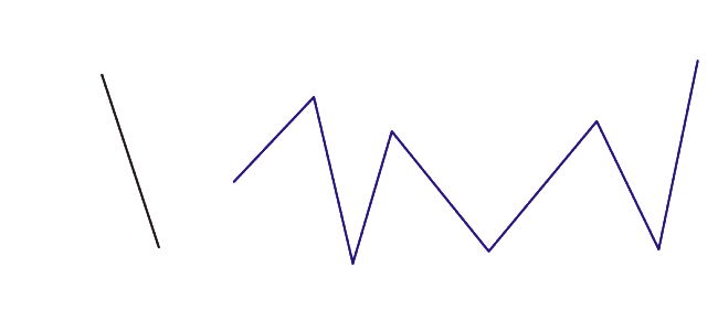

Linee
È possibile disegnare una linea retta mediante uno dei due metodi disponibili. Per il primo metodo, si specifica il punto iniziale e il punto finale della linea. Per il secondo metodo, si specifica il punto iniziale e la lunghezza della linea, più un angolo di rotazione.
Specificando le coordinate di diversi punti si possono creare linee complesse. Si possono eliminare punti e modificare le coordinate di punti esistenti. Dopo aver aggiunto tutti i punti richiesti, è possibile chiudere la linea curva collegando il suo punto iniziale al suo punto finale.
Linee rette e multipunto

Per disegnare o modificare una linea multi-punto con le coordinate oggetto
Torna all'inizio
1 Fare clic su Finestra Finestre mobile Coordinate.
Per sostituire una linea esistente con una nuova, selezionare la linea.
2 Fare clic sul pulsante Curva multi-punto.
3 Fare clic sul pulsante Aggiungi punto .
4 Apportare una delle regolazioni seguenti:
Per specificare la posizione esatta del punto lungo i righelli x e y, immettere i valori nelle caselle X e Y.
Per aggiungere un altro punto, fare clic sul pulsante Aggiungi punto e immettere i valori nelle caselle X e Y.
5 Dopo aver specificato tutti i punti richiesti, fare clic su una delle seguenti opzioni:
Crea oggetto: aggiunge una nuova linea alla finestra di disegno
Sostituisci oggetto: sostituisce la linea selezionata con una nuova
Operazioni aggiuntive
Specificare la posizione di un punto direttamente nella finestra di disegno
Fare clic su un punto nella finestra mobile Coordinate. Fare clic sul pulsante Imposta punto in modo interattivo , quindi fare clic nella finestra di disegno.
Eliminare un punto
Fare clic su un punto nella finestra mobile Coordinate , quindi fare clic sul punto Elimina punto .
Collegare il punto iniziale con il punto finale di una linea
Fare clic sul pulsante Chiudi automaticamente/apri curva .
Utilizzare i seguenti tasti di scelta rapida per creare rapidamente una linea multi-punto:
Per aggiungere un punto, fare clic nell'area Punti e premere Inserisci.
Per eliminare un punto selezionato, premere Elimina.
Per attivare la casella X o Y di un punto selezionato, premere F2.
Per alternare la selezione delle caselle X e Y dei punti disponibili, selezionare una casella e premere ripetutamente TAB.
Per alternare la selezione al contrario delle caselle X e Y dei punti disponibili, selezionare una casella e premere ripetutamente MAIUSC + TAB.
Per attivare il pulsante Imposta punto in modo interattivo, fare doppio clic nella finestra mobile.
