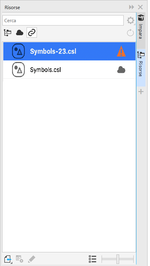

In alcuni casi, il collegamento tra un documento e una libreria di simboli potrebbe essere interrotto. Ad esempio, la ridenominazione o lo spostamento di una libreria di simboli collegati interrompe il collegamento al documento. Un'icona accanto al nome della libreria collegata indica che il collegamento è interrotto. È possibile ripristinare il collegamento alla libreria dei simboli per riaccedere ai simboli della libreria.
Visualizzazione Risorse collegate. Al documento sono collegate due librerie di simboli. Il collegamento della prima libreria di simboli è interrotto e deve essere ripristinato.
