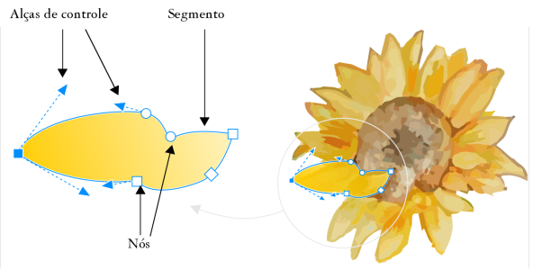

Um objeto de curva possui nós e alças de controle que podem ser usados para alterar a forma do objeto. Um objeto de curva pode ser de qualquer forma, inclusive uma linha reta ou curva. Os nós de um objeto são as pequenas formas exibidas ao longo do contorno do objeto. A linha entre dois nós é denominada segmento. Os segmentos podem ser curvos ou retos. Cada nó tem uma alça de controle para cada segmento de curva a ele conectado. As alças de controle ajudam a ajustar a curva de um segmento.
Os componentes de uma curva: alças de controle, segmentos e nós
