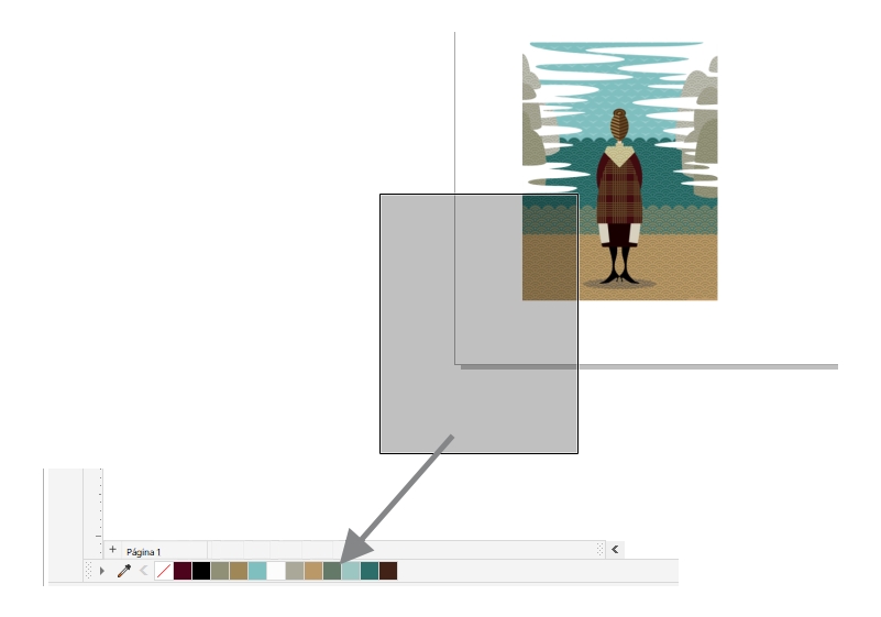

Obter amostras de várias cores de uma imagem ou um objeto arrastando
Arraste uma imagem ou um objeto da janela de desenho para a Paleta de documentos.

Ao arrastar a maioria dos objetos vetoriais para a paleta, você adiciona todas as cores do objeto à paleta. Ao arrastar um bitmap, é possível especificar o número de cores que deseja que seja adicionado à paleta. Se um objeto incluir um preenchimento de gradação, preenchimento de textura ou preenchimento de padrão, apenas as cores definidas durante a criação do preenchimento têm suporte. Cores de preenchimentos PostScript não têm suporte.
