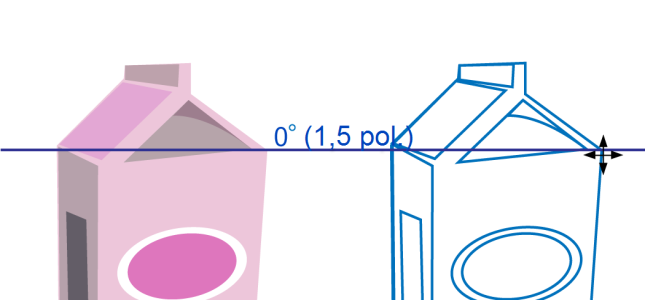

Uma linha-guia dinâmica foi puxada de um nó no objeto à esquerda. A dica de tela ao lado do nó exibe o ângulo da linha-guia dinâmica (0º) e a distância entre o nó e o ponteiro (1,5 pol). O objeto à direita foi arrastado ao longo da linha-guia dinâmica e posicionado precisamente a 1,5 polegada do nó usado para gerar a guia dinâmica.

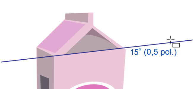

Uma linha-guia dinâmica que é extensão de um segmento de linha.

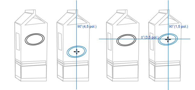

No exemplo a seguir, a interseção de guias dinâmicas é usada para posicionar uma elipse.
Primeiramente, a elipse foi arrastada por seu ponto de alinhamento central (à esquerda) até a borda da outra caixa e, em seguida, para a direita a fim de exibir uma linha-guia dinâmica (à direita).
Em seguida, a elipse foi arrastada para a borda da caixa e depois para baixo a fim de exibir outra linha-guia dinâmica (à esquerda). Por fim, a elipse foi posicionada na interseção das linhas-guia dinâmicas (à direita).
