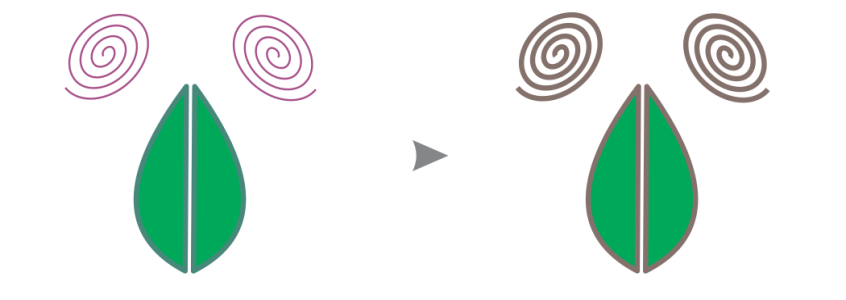

Ao editar um grupo de simetria, você pode visualizar apenas o contorno das cópias de objeto para uma renderização mais rápida. Essa visualização facilita identificar os objetos primários. Você também pode visualizar as cópias de objetos como objetos inteiros com os mesmos preenchimentos, contornos e efeitos que são aplicados aos objetos primários. Você pode alternar rapidamente entre os dois modos de visualização. Para avaliar os resultados mais facilmente, você também pode ocultar as linhas de simetria.
Visualizar cópias do objeto como contornos (esquerda) e objetos inteiros (direita)

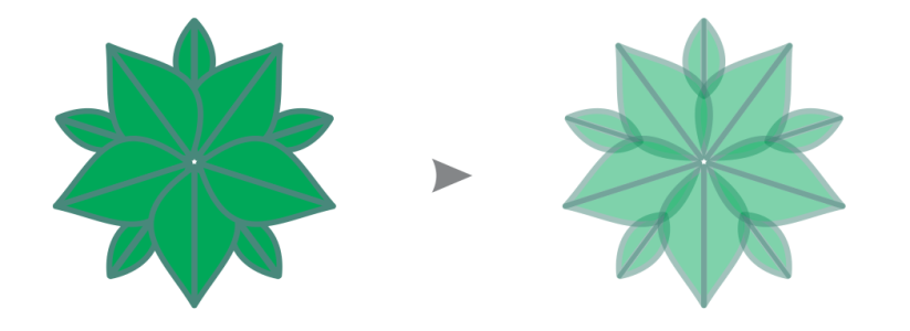

Assim como ocorre com qualquer grupo de objetos, você pode mover, girar e dimensionar a simetria como uma única entidade, preservando o relacionamento espacial entre seus elementos. Você também pode aplicar preenchimentos e transparências a todo o grupo de simetria, e pode modificar as propriedades de contorno.
O grupo de simetria à esquerda é dimensionado (meio) e, em seguida, girado (à direita) com a ferramenta Seleção.
