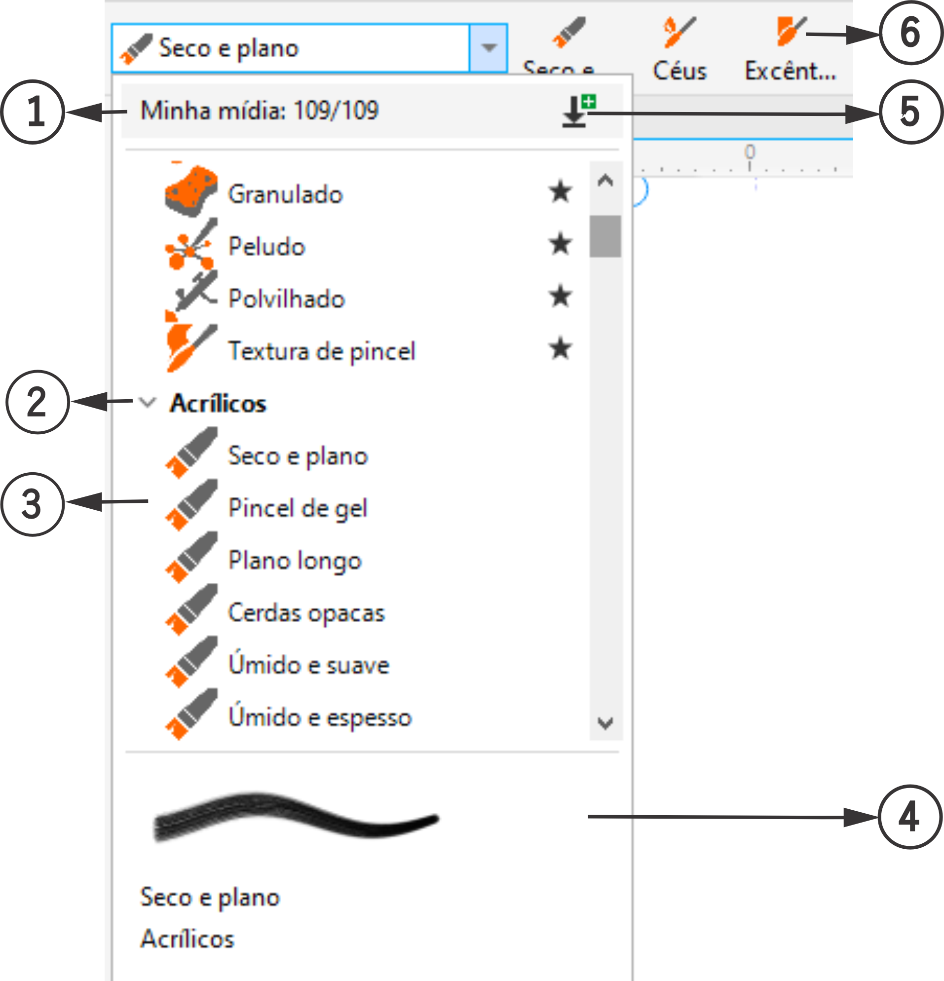

Você pode explorar e selecionar pincéis usando o seletor Pincel localizado na barra de propriedades da ferramenta Pincel com efeito de pintura . A imagem a seguir mostra os principais componentes do seletor Pincel:
Os números circulados correspondem aos números na tabela a seguir, que descreve os principais componentes do seletor Pincel.
Parte
Descrição
Contagem Minha mídia
Apresenta o número total de pincéis disponíveis. Ao procurar pincéis, a contagem exibe o número de pincéis que correspondem aos critérios de pesquisa.
Categorias de pincéis
Uma categoria de pincel compreende pincéis agrupados com base em caraterísticas e atributos compartilhados.
Estilo de pincel
Cada estilo de pincel dentro de uma categoria incorpora um efeito artístico ou uma técnica específica. Por exemplo, um estilo de pincel pode emular pintura em aquarela, desenho de lápis, aerógrafo ou pintura a óleo.
4
Visualização de traçado
Permite visualizar a aparência das marcas de pincel
5
Botão Obter mais
Permite acessar a caixa de diálogo Obter mais, que possibilita baixar pacotes de pincéis
6
Bandeja de material
Permite acessar os três estilos de pincel usados mais recentemente
As categorias de pincel são inicialmente expandidas, mostrando todos os pincéis dentro de uma categoria de uma só vez. No entanto, é possível recolher categorias que você não precisa para minimizar a rolagem e localizar facilmente estilos específicos. Para visualizar um traçado, passe o mouse sobre um estilo de pincel no seletor Pincel e uma visualização da marca de pincel aparecerá na parte inferior do seletor Pincel.
Você pode procurar estilos de pincel ou categorias de pincel dentro do seletor Pincel. Quando você começa a digitar um nome de pincel, uma lista de pincéis que correspondem ao termo de pesquisa é exibida. Esta lista é automaticamente atualizada, à medida que você digita. Você pode acessar os três estilos de pincel usados mais recentemente na bandeja de material à direita do seletor Pincel.
Quando você encontrar um pincel que você gosta, pode marcá-lo como favorito. Marcar os pincéis como favoritos ajuda você a encontrá-los facilmente à medida que são adicionados à categoria Favoritos, que aparece na parte superior da lista de pincéis. Você também pode remover um pincel da lista de favoritos.
O pincel selecionado (1) é marcado como favorito (2) e adicionado à categoria Favoritos (3).
