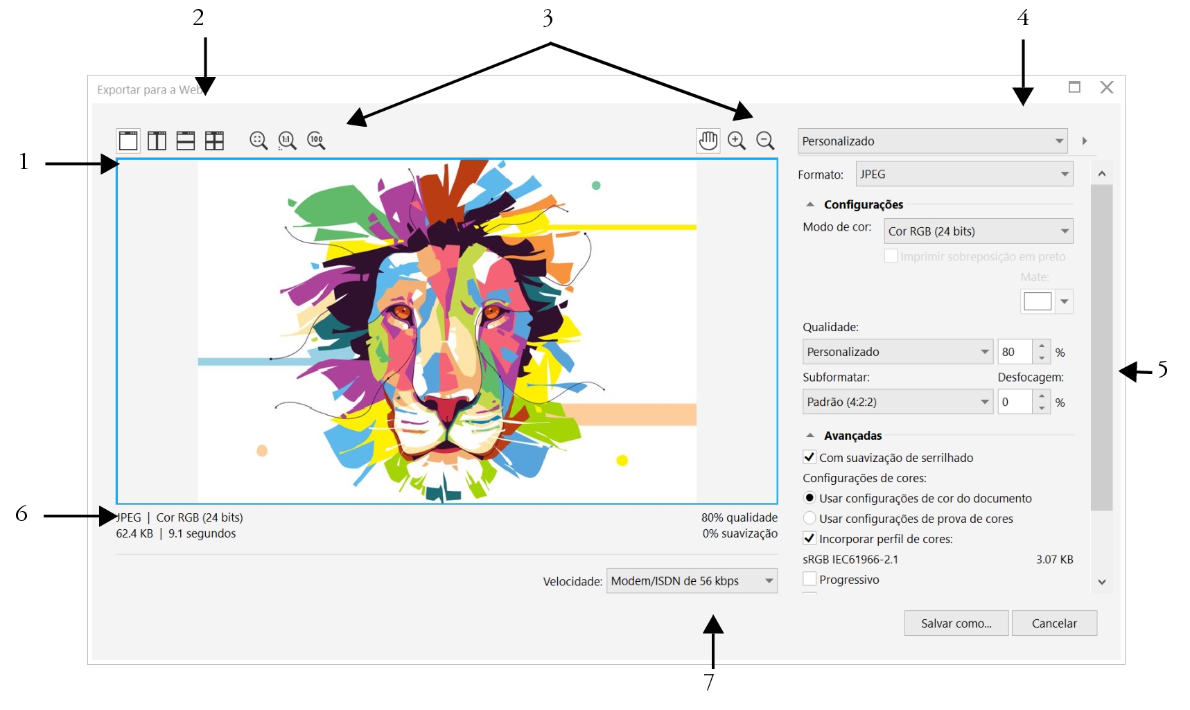

O CorelDRAW permite exportar documentos para os seguintes formatos de arquivos compatíveis com a web: GIF, PNG, JPEG e WEBP.
Ao especificar opções de exportação, é possível visualizar uma imagem com até quatro configurações diferentes. É possível comparar formatos de arquivo, configurações predefinidas, velocidades de download, compactação, tamanho do arquivo, qualidade de imagem e faixa de cores. Além disso, você pode examinar as visualizações aplicando zoom e panning dentro das janelas de visualização.
Componente
Descrição
1. Janela Visualizar
Exibe uma visualização do documento.
2. Modos de visualização
Permitem visualizar os ajustes em um quadro único ou dividido.
3. Ferramentas de zoom e enquadramento
Permitem aplicar mais ou menos zoom a um documento exibido na janela de visualização, enquadrar uma imagem exibida com um nível de zoom superior a 100% e ajustar uma imagem à janela de visualização.
4. Caixa de listagem Predefinir
Permite escolher configurações de predefinição para um formato de arquivo.
5. Configurações de exportação
Permitem personalizar configurações de exportação, como opções de exibição e tamanho.
6. Informações de formato
Permitem exibir informações do formato de arquivo, que ficam disponíveis para cada quadro de visualização.
7. Caixa de listagem Velocidade
Permite escolher uma velocidade de conexão com a Internet para salvar o arquivo.
