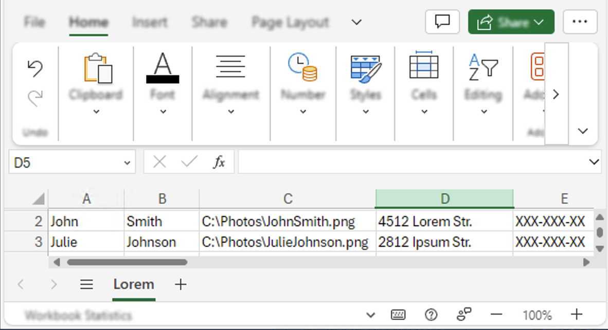

Neste exemplo de um arquivo de fonte de dados da pasta de trabalho do Excel (XLSX), cada registro inclui um nome, sobrenome, fotografia, endereço e número de telefone. Cada item dentro de uma coluna, como '"4512 Lorem Str." e "2812 Ipsum Str.", é reconhecido como um campo.
