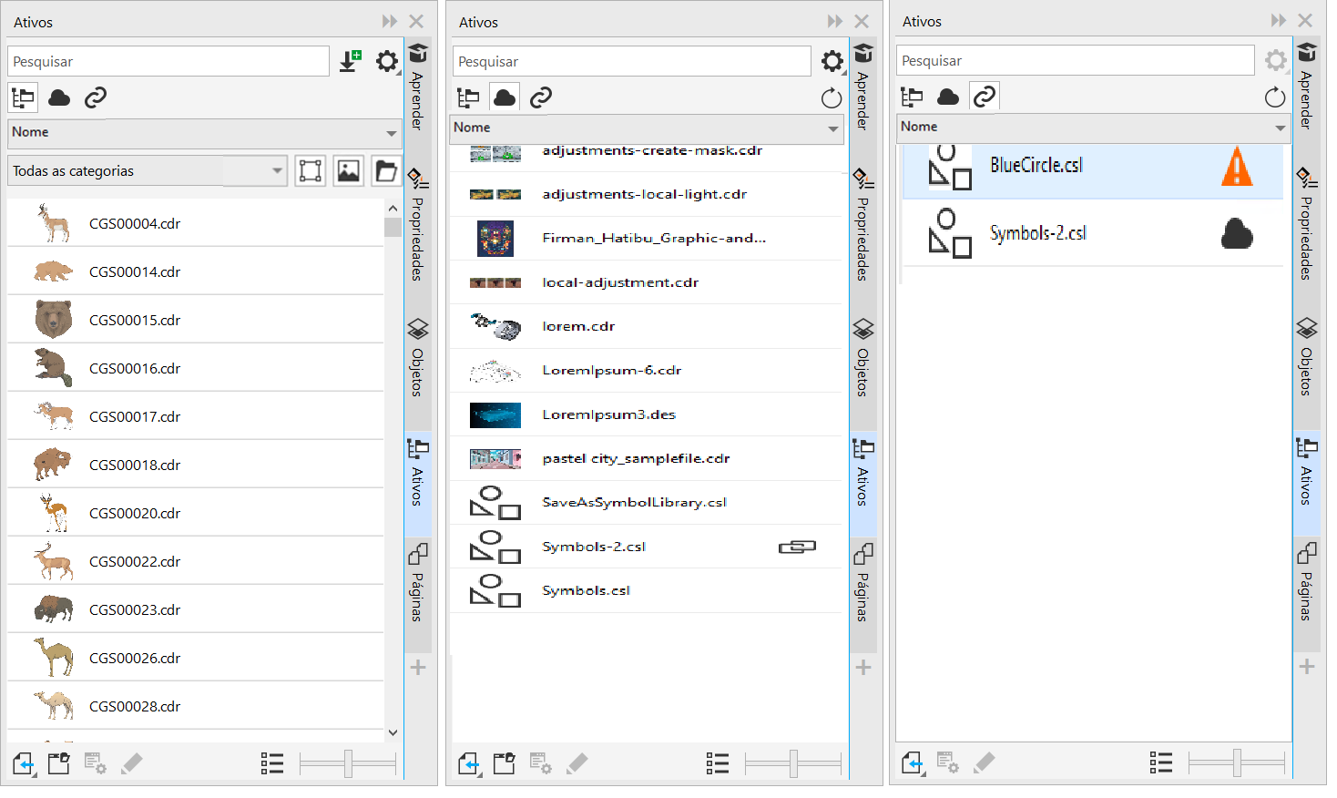

A janela de encaixe Ativos fornece três visualizações para ajudar você a trabalhar com seu conteúdo. A visualização de Ativos locais e de rede mostra imagens vetoriais e de bitmap e outros ativos armazenados em pastas locais ou de rede. A visualização de Ativos da nuvem mostra os arquivos em sua pasta Nuvem, incluindo arquivos da biblioteca de símbolos que são compartilhados com você. A visualização Ativos vinculados mostra as bibliotecas de símbolos vinculadas ao documento ativo.

Visualizações da esquerda para a direita: Ativos locais e de rede, ativos de nuvem, ativos vinculados

Clique no botão Ativos locais e de rede.

Clique no botão Ativos da nuvem .

Clique no botão Ativos vinculados.
