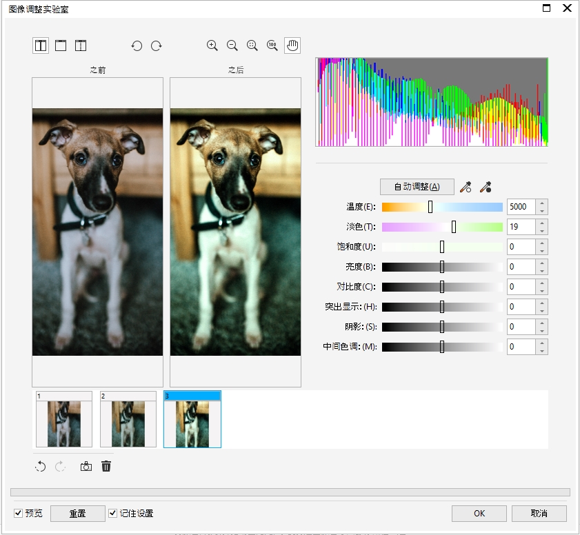

图像调整实验室
"图像调整实验室"使您可以快速轻松地校正大多数相片的颜色和色调。
"图像调整实验室"由自动和手动控件组成,这些功能按照校正图像的逻辑顺序进行组织。从右上角开始一直持续下去,您可以仅选择校正特定于图像的问题所需的控件。开始校正颜色和色调之前,最好先对图像的所有区域进行裁剪或润饰。

矫正色偏。右侧的图像是校正后的版本。

使用"图像调整实验室"校正颜色和色调
反回顶部
1 单击位图 图像调整实验室。
2 单击自动调整。
自动调整将通过设置图像中的白点和黑点来自动调整颜色和对比度。
如果要更精确地控制白点和黑点设置,请单击选择白点工具 ,然后单击图像中最亮的区域。然后,单击选择黑点工具 ,并单击图像中最暗的区域。
3 执行下表的一个或多个任务。
操作
方法
校正图像中的颜色
调整温度滑块提高颜色的暖色或冷色,然后通过调整淡色滑块对颜色校正进行微调。
使颜色更鲜明或更暗淡
将饱和度滑块向右移动可增加图像中的颜色量;将该滑块向左移动可减少图像中的颜色量。
使图像变亮或变暗
将亮度滑块向右移动可使图像变亮;将该滑块向左移动可使图像变暗。
通过调整色调提高图像锐度
将对比度滑块向右移动可使明亮区域更亮,暗色区域更暗。
使特定区域变亮或变暗
移动高光滑块以使图像中最亮的区域变亮或变暗。然后,移动阴影滑块以使图像中最暗的区域变亮或变暗。最后,移动中间色调滑块以对图像中的中间范围色调进行微调。
图像调整实验室对于 CMYK 图像不可用。对于 CMYK 图像,可以从效果菜单中访问自动调整过滤器和其他调整过滤器。
可以通过单击创建快照按钮来捕获图像的当前版本。快照的缩略图出现在图像下方的窗口中。每个快照按顺序进行编号,而且可通过单击快照标题栏右上角的"关闭"按钮来删除。
通过单击撤消按钮 或重做按钮 可以撤消或重做上次进行的校正。要撤消所有校正,请单击重置为原始值按钮。
