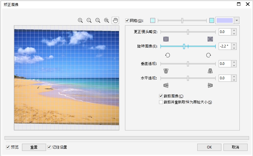

使用矫正图像对话框可以快速更正镜头失真以及矫正位图图像。矫正以某个角度获取或扫描或者包含镜头失真的相片时,该功能非常有用。
矫正图像对话框
更正相机镜头失真
对于包含相机镜头失真的相片,建议您首先矫正镜头失真。您可以更正以下两种类型的镜头失真(这两种失真导致相片中的直线看上去为曲线):桶形失真和枕形失真。桶形失真使相片看上去中心被推出。枕形失真使相片看上去中心被推入。
旋转和预览
使用矫正图像对话框,可以通过移动滑块、键入旋转角度或使用箭头键来旋转图像。可以指定一个 -15 度到 15 度的自定义旋转角度。
可以使用预览窗口动态预览所做调整。如果要在矫正前更改图像的方向,则可以通过顺时针和逆时针将图像旋转 90 度开始调整。
预览窗口中将显示网格以帮助您矫正图像。通过控制网格的单元格大小可以进行更加精确的调整。要增强网格相对于图像颜色的对比度,可以更改网格的颜色。如果想预览不带网格线的最终结果,也可以隐藏该网格。另外,您可以在预览窗口中缩放和平移图像以评估结果。

矫正图像
反回顶部
1 选择一个图像。
2 单击位图 矫正图像。
如果图像包含镜头失真,请将更正镜头失真滑块向左移动以更正桶形失真,或者向左移动以更正枕形失真。
3 移动旋转图像滑块,或在旋转图像框中键入一个介于 15 度和 -15 度之间的值。
4 如果需要,可以移动网格滑块来调整网格单元格的大小。
5 要裁剪和矫正图像,请启用裁剪图像复选框。
对图像进行裁剪以保留原始图像的纵横比,这意味着最终图像比原始图像小。
如果您要保留原始图像的宽度和高度,请启用裁剪并重新取样为原始大小复选框。重新取样最终图像。
