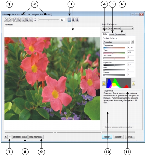

Laboratorio de archivos RAW: los números con un círculo corresponden a los números de la tabla siguiente, que describe los componentes principales del laboratorio.
6. Página Propiedades
7. Botones Deshacer y Rehacer
8. Botón Restablecer original
9. Crear instantánea
