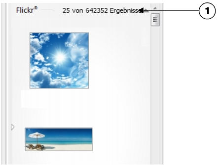

En el panel Bibliotecas, haga clic en el botón Configurar bibliotecas de contenido  .Haga clic en un proveedor de contenido en línea y seleccione un número en el cuadro de lista Resultados de la búsqueda. Este número determinará el número inicial de los resultados de búsquedas que se mostrarán en el panel de visualización, así como los otros resultados que se mostrarán cada vez que haga clic en Más de.
Si hace clic en la flecha (1) Mostrar/ocultar, podrá mostrar u ocultar los resultados de búsqueda de una ubicación específica.
Cuando busque contenido en línea, solo los archivos vectoriales y los mapas de bits se incluirán en los resultados de búsqueda.
